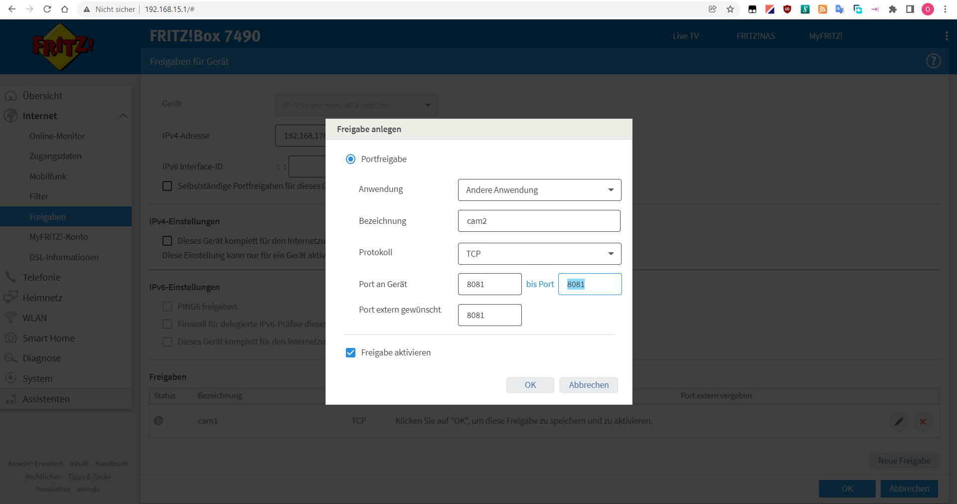

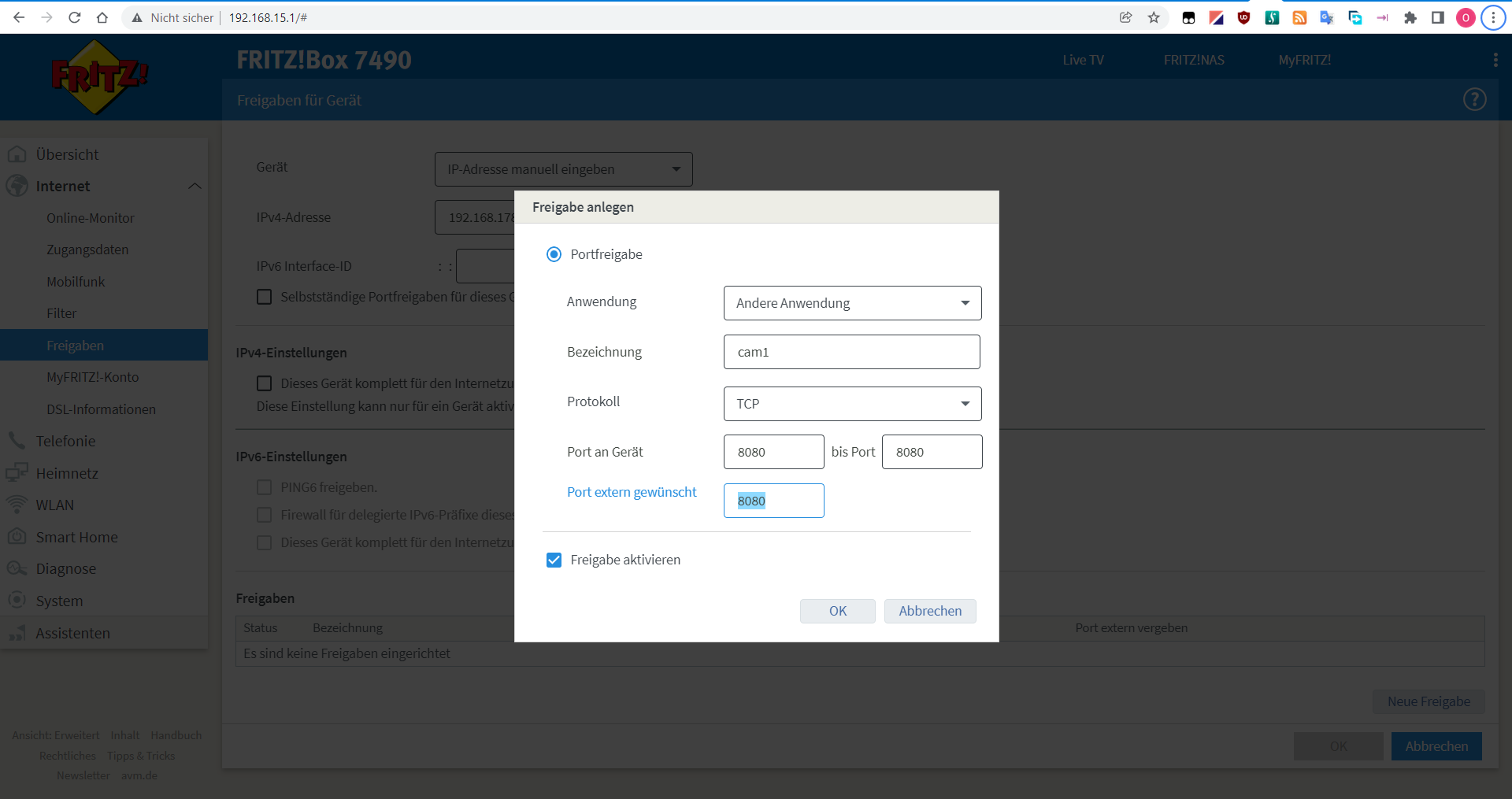

Habe hier eine FritzBox 7560 und möchte bei einem PI die Ports 8080 & 8081 für den Zugriff per DynDNS freigeben.
DynDNS ist an der Box angemeldet und aktiv.
Der RasPI generiert mir in alle paar Sekunden Statusseiten die ich gern im Urlaub abgrufen möchte. Protokoll solte http sein? Im Heimnetz komme ich auch mit:
192.168.178.31:8080
192.168.178.31:8081
über Firefox an die Daten. Jetzt wollte ich an der Fritz unter "Internet -> Freigaben -> Portfreigaben für den PI die Freigabe einrichten. Mein Plan war für beide Ports je eine Freigabe anzulegen. Will Fritze leider nicht. Ich gebe ein Port von bis und unterhalb soll ich noch den !gewünschten externen Port" eingeben. Er schlägt mir dann nur 8080 vor. Aber wie kann ich mir beim Fernzugriff aussuchen welche Seite ich haben möchte?
Klar: PI Adresse gleich in eine DMZ stellen, is aber nicht mein Plan. Zugriff auf meine Überwachungscams geht. Dort konnte ich aber auf jeder Cam die Ports selber festlegen.
Hoffe ich hab mich nicht zu dümmlich ausgedrückt.
Jemand noch ne Idee?
Gruß Alex
Fernzugriff FritzBox eine IP zwei http Ports

Hi Alex,
Du musst fuer jeden Port eine eigene Freigabe machen.
Siehe hier:
Wenn Dein DynDNS korrekt eingerichtet ist, solltest Du dann ueber http://deinname.dyn.irgendwas:8080 zur 192.168.178.31 auf Port 8080 und ueber http://deinname.dyn.irgendwas:8081 zur 192.168.178.31 auf Port 8081 gelangen.
Viel Erfolg!

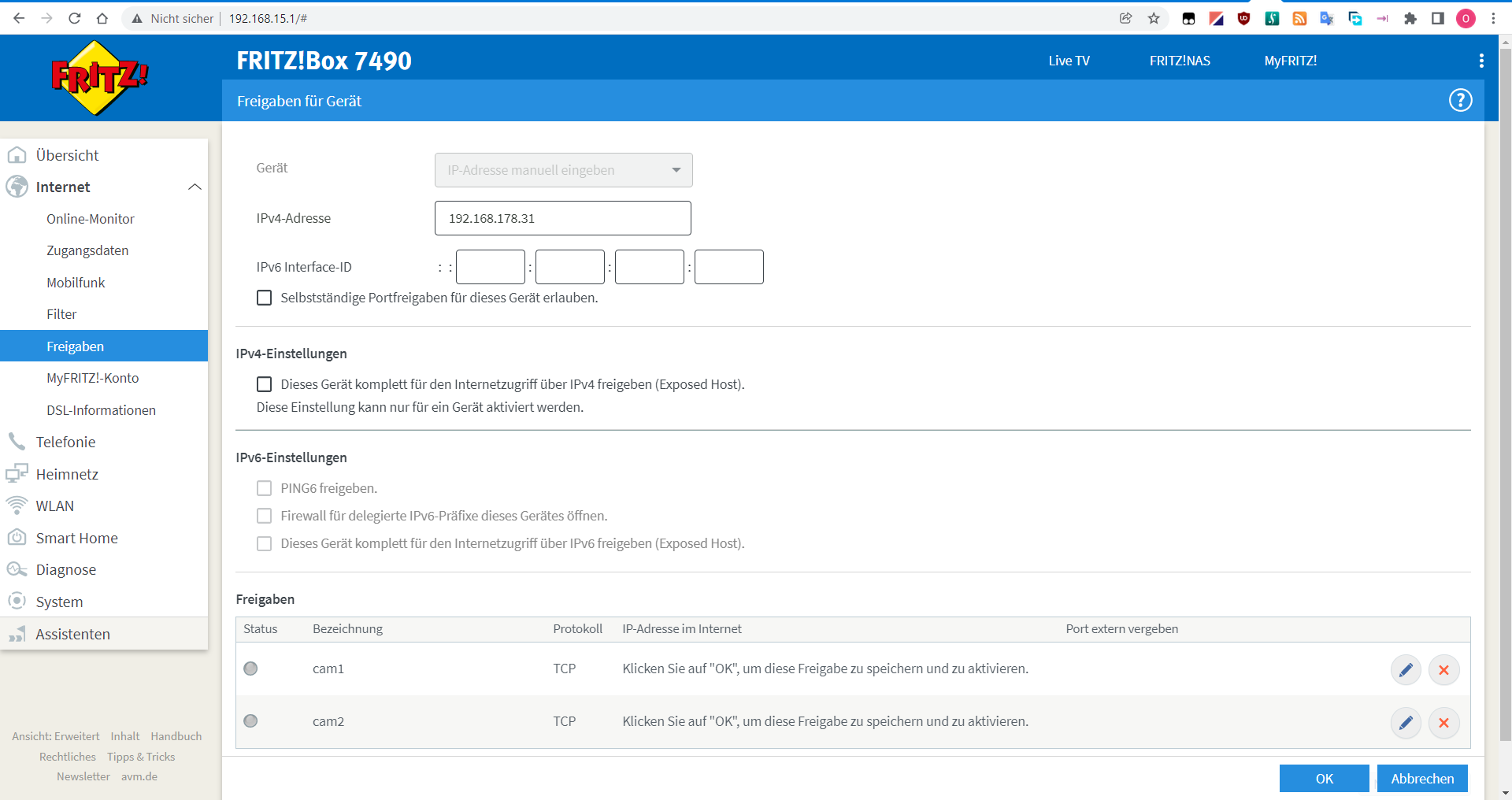

Hallo Oliver,
Wie immer Verlass auf dich
Jetzt hat er mir beide Weiterleitungen eingetragen und Status ist grün
Kannst Du bitte mal probieren?
http://reiherbunker.ddns.net:8080
http://reiherbunker.ddns.net:8081
