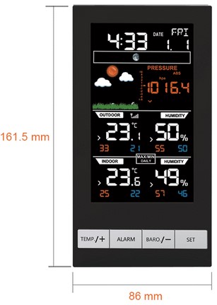

Übrigens, zur WH2810 bzw. dem Conrad Modell:
das Fine Offset Handbuch gibt eine Laufzeit von 12 Monaten auf Batterien (3 x AAA) an
6.3 Power Consumption
Base station : 6V DC adaptor (included)
3 x AAA 1.5V Alkaline batteries (not included)
Battery life: Minimum 12 months for base station
Minimum 24 months for thermometer-hygrometer sensor (use
lithium batteries in cold weather climates)
Es ist ein hübsches Teil, welches ich selbst im Schlafzimmer betreibe (da es kein WiFi Modul hat, also nur Empfänger ist).
