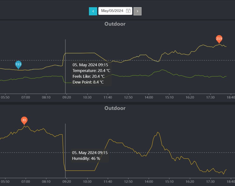

nachdem ich vor einigen Tagen eine Ecowitt GW1101 mit einem WN67 als Außensensor in Betrieb genommen habe, kommt es in unregelmäßigen Abständen zu Fehlmessungen der Außentemperatur. Die restlichen Parameter, Luftdruck, Helligkeit und Regensensor sind unauffällig.
Der Temperatursensor "springt" um 10 Grad hoch, bleibt dann 1-2 Stunden so und fällt danach auf den Normalwert zurück. Heute Morgen um 07:25 von ca 10 auf ca 20 Grad und dann bis 10:00 auf ca 21 Grad und dann auf reale 15 Grad zurück.
Kennt vielleicht jemand das Problem, oder ist die Außeneinheit einfach defekt?

Heute war es wieder soweit, bei bedeckten Himmel machte die Außentemperatur von 8:55h 15,3 Grad auf 9:15h 20,4 Grad einen Sprung. Beim Versuch dies nachzuvollziehen stelle ich fest, die Ecowitt App listet bis 10:55h nur noch zwei Messungen auf und nicht wie üblich im 5 Minuten Takt.
Jetzt habe ich das Gateway umgesetzt, ca 1,5m neben das WS69, da ich ein Kommunikationsproblem vermute.
Bin mal gespannt.

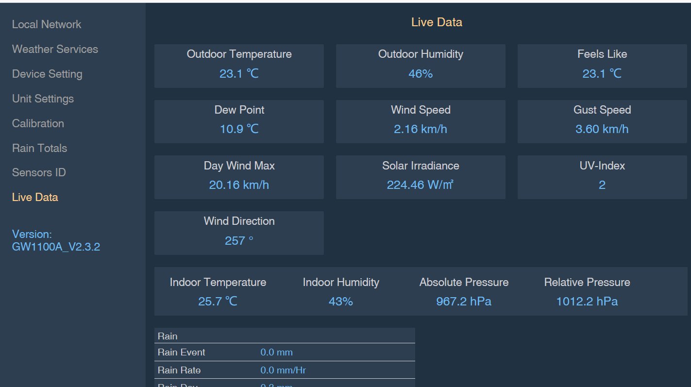

poste mal einen Screenshot der WS View Plus oder WebUI Seite mit den SensorIDs des GW1100 - ebenso die Live Data Seite, damit wir uns ein Bild davon machen können.

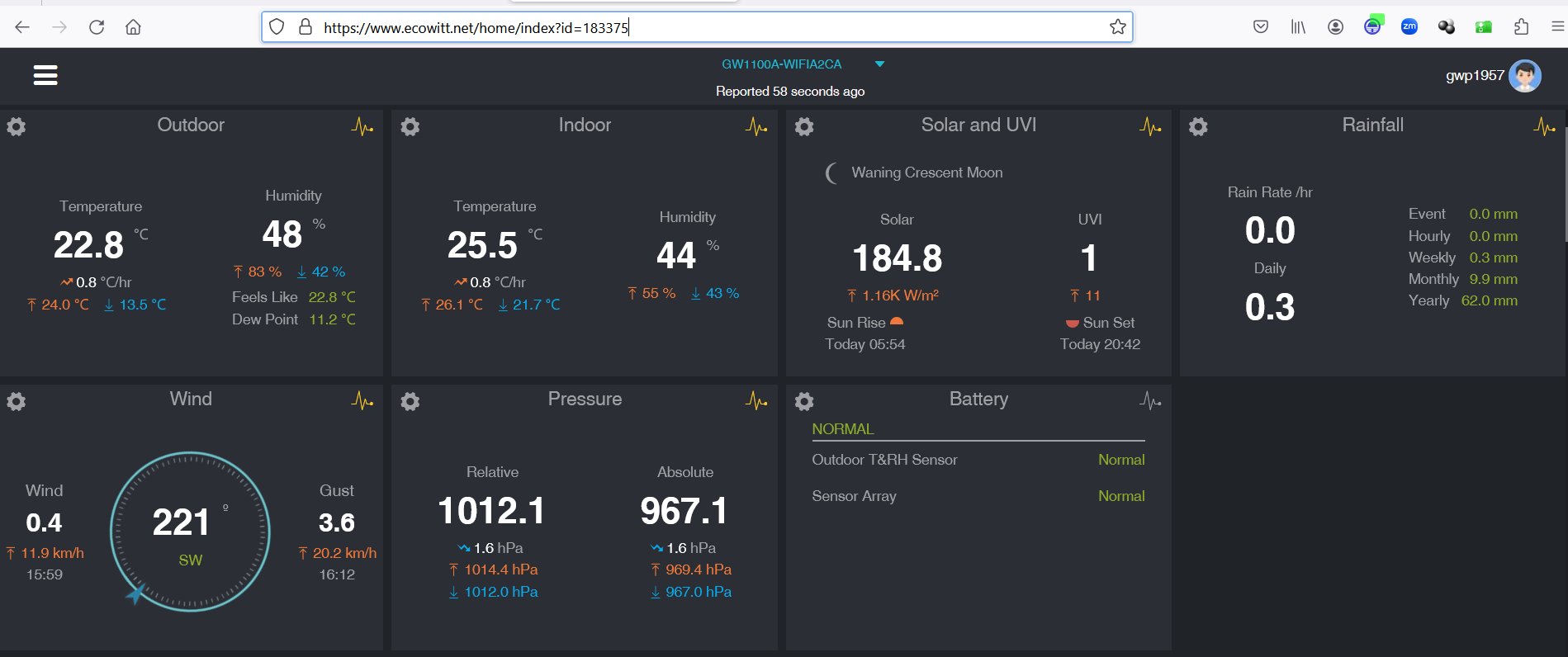

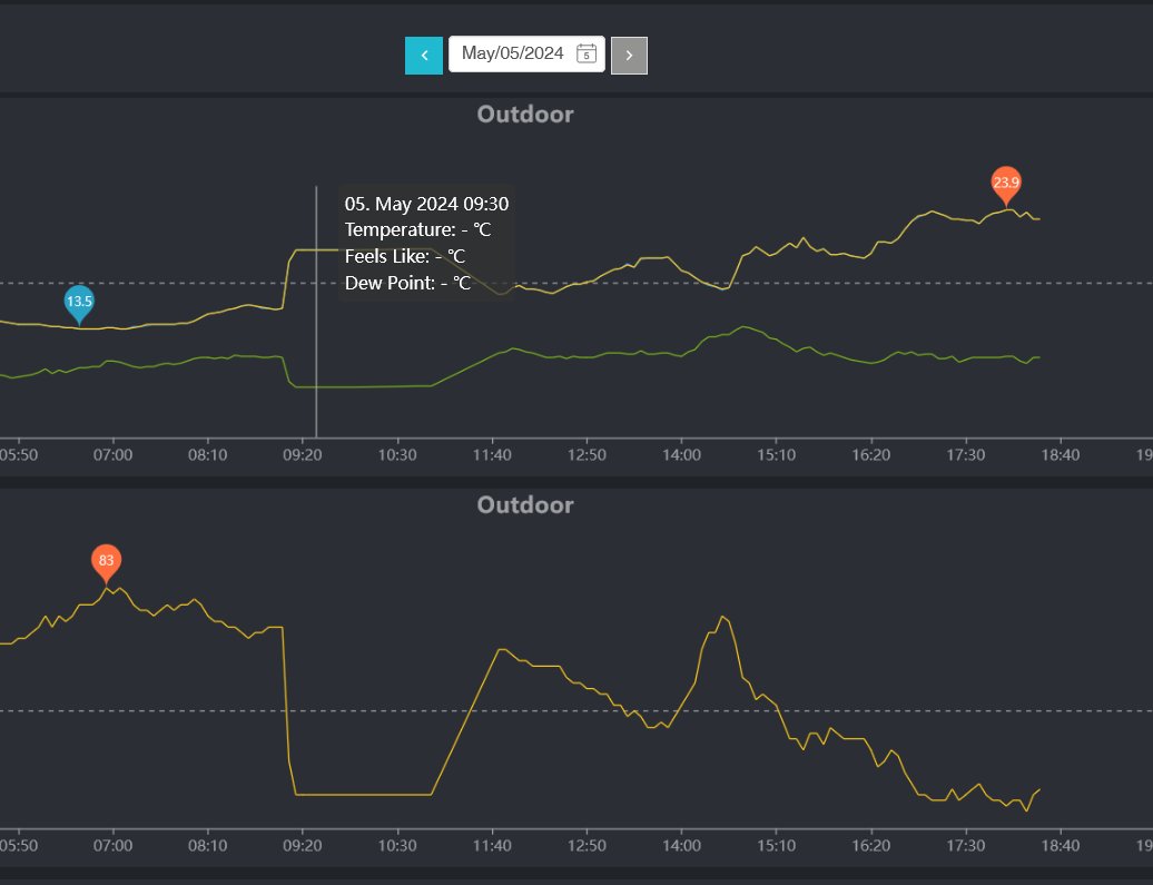

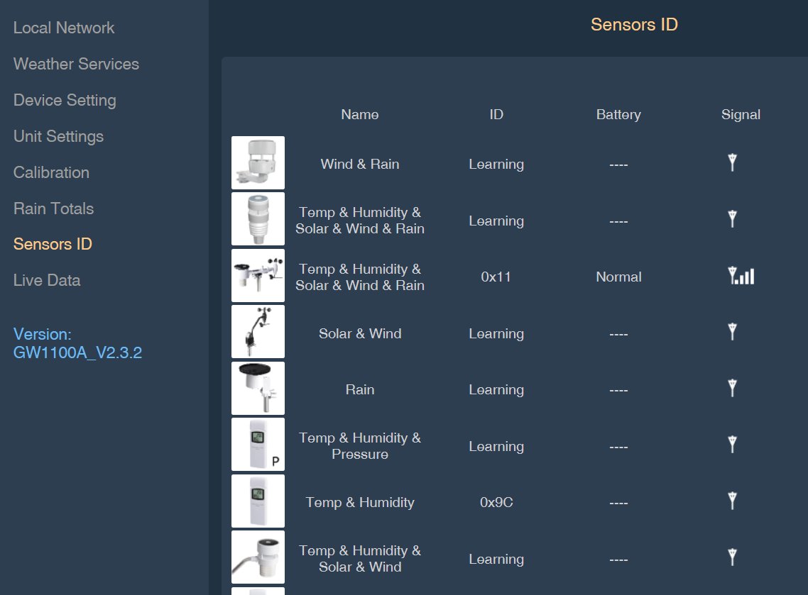

ich hoffe die angehängten Screenshots sind das was benötigt wird.
Aus ecowitt04 und 05 geht der Temperatursprung hervor, bei ecowitt05 wird uber längere Zeit keine Temperatur mehr gelesen/empfangen. Jetzt fällt mir bei ecowitt03 auch der 0x9C auf, gibts den bei der WS69 überhaupt oder ist das der im GW1100 integrierte.
Falls noch was benötigt wird, gerne melden.

so wie ich das sehe, wird der Sprung nicht vom WS69 T/RH Sensor erzeugt.
Was Du uns bislang verschwiegen hattest ist, dass Du einen WH32 outdoor Sensor im Einsatz hast.
Bei dessen Anwesenheit verwirft die Konsole (GW1100) die T/RH Werte vom WS69 und nimmt dafür die des WH32 outdoor.
Siehe WiKi (Sensorhierarchie): https://www.wetterstationsforum.info/wi ... ierarchien
Der wurde bei der Erstellung des Bildschirmbildes allerdings nicht empfangen, ist aber registriert.
Schalte den mal ganz aus (SensorsID --> Temp & Humidity --> Stift --> Disable) und sieh mal, wie sich der Temperaturverlauf dann verhält. Dann müsste die WS69 T/RH wieder zum Zuge kommen.
Dann müssten wir wissen, wie und wo der WH32 outdoor angebracht ist. Ohne Schutzhülle könnte Feuchtigkeit eindringen, was nicht sehr vorteilhaft für das Teil ist. Ggf. sitzen die Batterien nicht richtig oder müssen (warum auch immer) ausgetauscht werden. Im Extremfall ist der Sensor defekt und muss ausgetauscht werden.

Ok, die Ursache haben wir.
Aber, ich habe definitiv nur die WS69, einen WH32 habe ich nicht.
Ich schalte den natürlich ab, wie angegeben.
