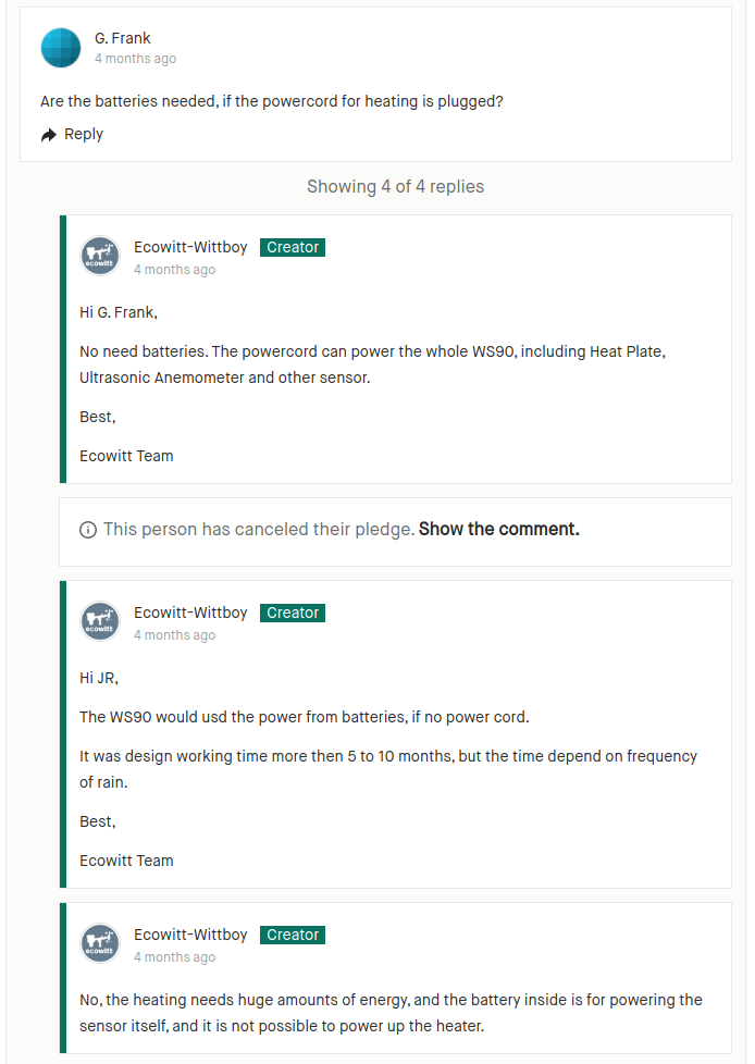

Da aber auch eine externe Stromversorgung (nicht nur fuer die Heizung sondern auch fuer die Sensorik) verfuegbar ist (EC0001), erscheint die Batteriefrage ohnehin nicht so bedeutsam. Ich habe momentan jedoch keine externe Stromversorgung angeschlossen.

olicat hat geschrieben: 16 Apr 2022, 09:17 Da aber auch eine externe Stromversorgung (nicht nur fuer die Heizung sondern auch fuer die Sensorik) verfuegbar ist (EC0001), erscheint die Batteriefrage ohnehin nicht so bedeutsam. Ich habe momentan jedoch keine externe Stromversorgung angeschlossen.
Wie verhält sich diese Aussage zur Produktbeschreibung ?
"This Extension Cord Cable + Power Adapter is used to power the WS80/HP2553/GW1003 Ultrasonic Anemometer built-in heater to melt snow/ice in winter."
Da fragst Du den Falschen.
Hinweise zur Aenderungen der Produktbeschreibungen bitte an support at ecowitt.com.
Meine Aussage - noch unbestaetigt - basiert auf einen Eintrag von Ecowitt in den Kommentaren zur Kickstarter-Kampagne:
