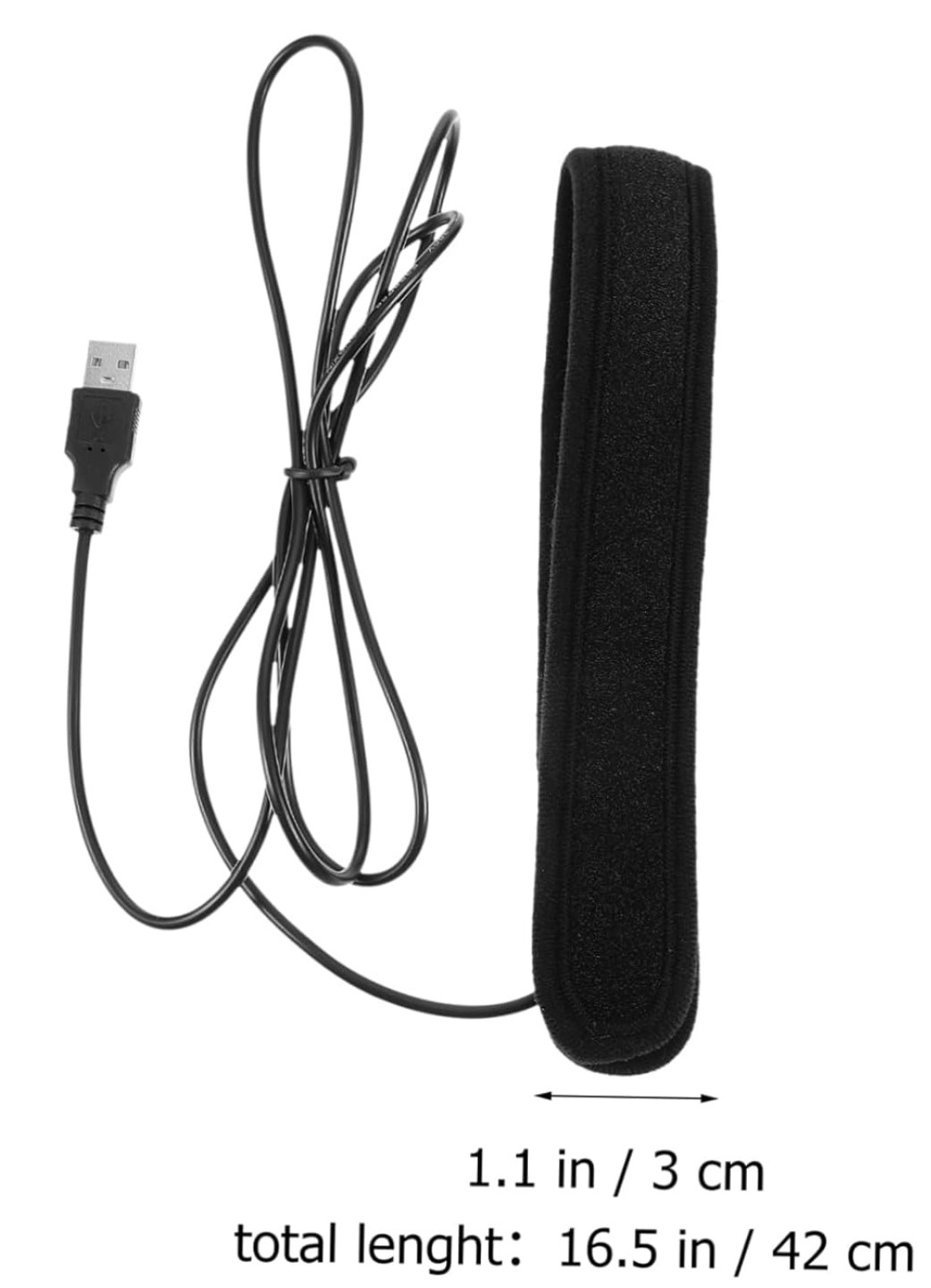

Ich habe jetzt einen schmalen (3 cm breit) um einen WS80 gewickelt: durchgehende Anzeige von Sonnenstrahlung (während des Tages ;) ) auch bei Schneefall.
Für einen weiteren Test hatte ich einen 5 cm breiten Heizstreifen - mein ursprüngliches Testmodell, steht beim WS80/85/90 oben etwas über (wenngleich das Wasser abfließt) - um den Rundteil meines WH40 direkt unter dem Trichter gewickelt.
Während der ersten Januarwoche mit Temperaturen bei mir bis -6° C wurde bei Schneefall dann auch Regen gemessen.
Gesteuert werden die Streifen über einen Shelly Powerstrip im wasserdichten Schutzgehäuse zur Kontrolle meiner WS80/WS90 externen Stromversorgungen. Zunächst manuell, es ließe sich aber auch eine "Szene" (Scene, Shelly-Begriff für Automation) einrichten. Oder das Ganze im Home Assistant via HA Automation schalten, wo mein Ecowitt und Shelly Ökosystem zusammengefasst werden.
Die WS80/85/90-Lösung wurde auch im englischsprachigen WiKi (Signatur) als einfache Möglichkeit beim WS80 dokumentiert.
Es gibt USB- (s.u.) oder Rundsteckerlösungen, i.d.R. mit 3-stufigem Schalter.
