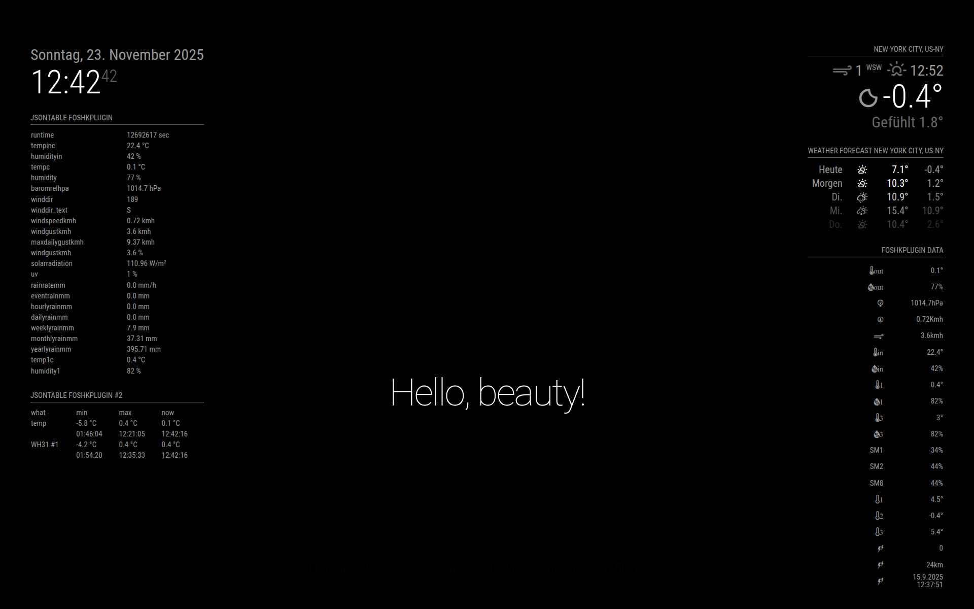

Hier ein Screenshot der hier vorgestellten Lösungen:
Die observation-Lösung auf Grundlage des MMM-FOSHKplugin-PWS-Observations findet sich auf der rechten Seite des Screenshots; die beiden Forwards für das JsonTable-Modul sind auf der linken Seite zu sehen (1 oben und 2 unten).
