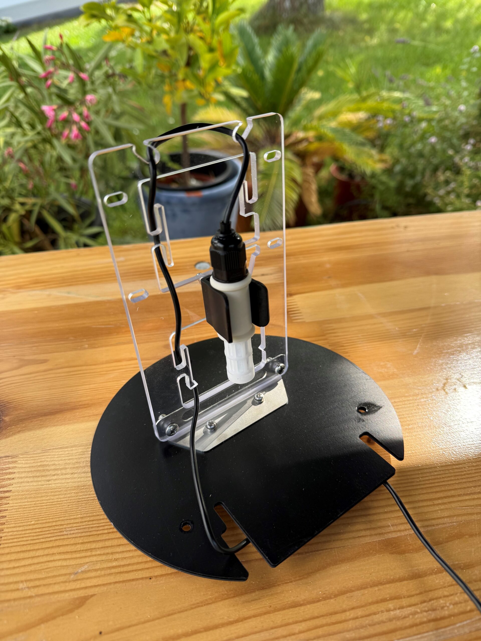

Mittels drei Rändelmuttern lässt sich die Montageplatte einfach abnehmen. Die Platte ist zweiteilig ausgeführt, innenliegend eine schwarze Kunststoffplatte und außen ein poliertes Edelstahlblech als Reflektor.
Reflektor an der Unterseite

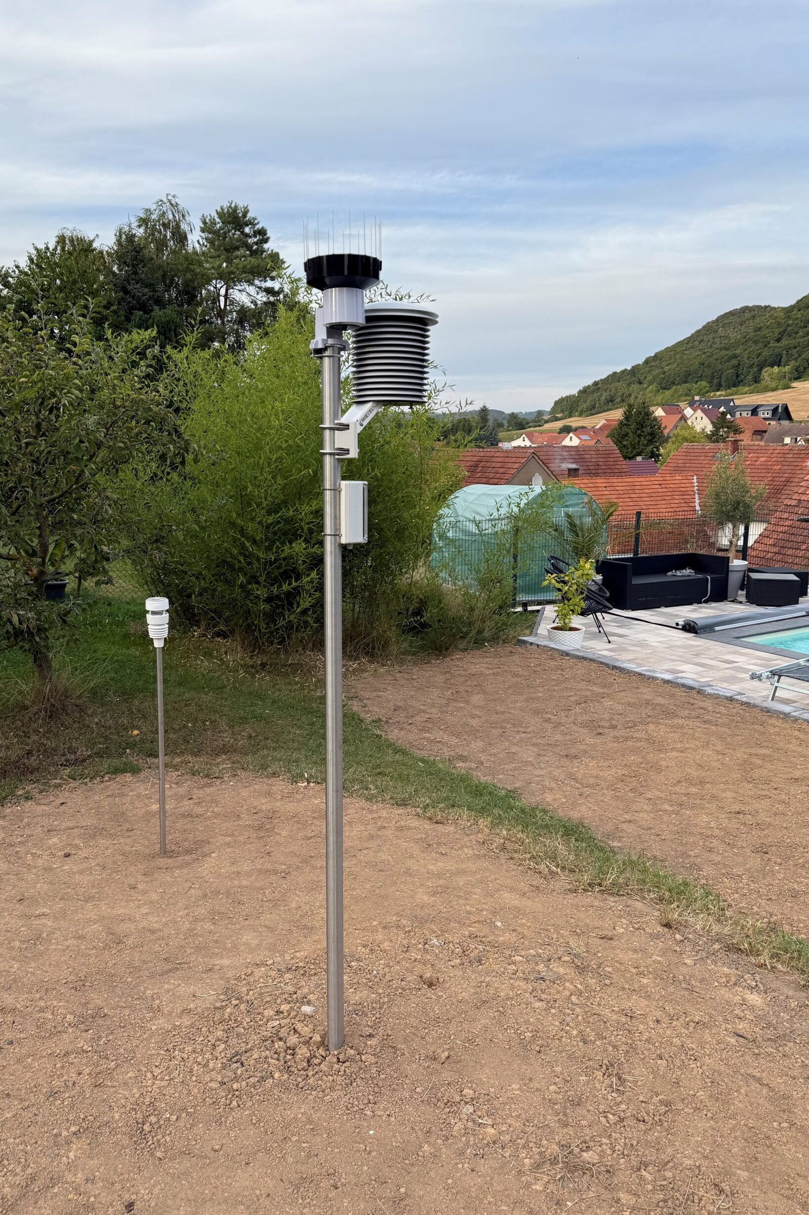

Und hier auch noch ein Foto vom Gesamtaufbau.
WH40H und WN32EP im Cometeo Strahlenschutz montiert am 50 mm Edelstahlmast
Die WS90 im Hintergrund ist dort erstmal nur provisorisch aufgestellt. Der Mast für die Montage am Gartenhaus ist noch nicht fertig. Der Abstand zu dem kleinen Baum wirkt auf dem Foto etwas gering. 10 m konnte ich in der Tat nicht erreichen, bis zum Stamm sind es jetzt 6 m.

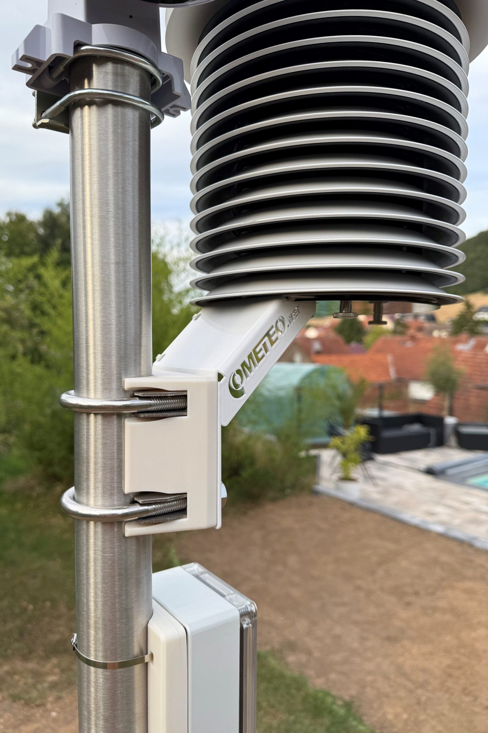

Die mitgelieferte Klemmung für den Cometeo Strahlenschutz hat mir so nicht gefallen. Habe den Halter daher mit M10 Bügelschrauben und einem Abstandshalter aus dem 3D-Drucker montiert.
Montageadapter aus dem 3D-Drucker für den Cometeo Strahlenschutz

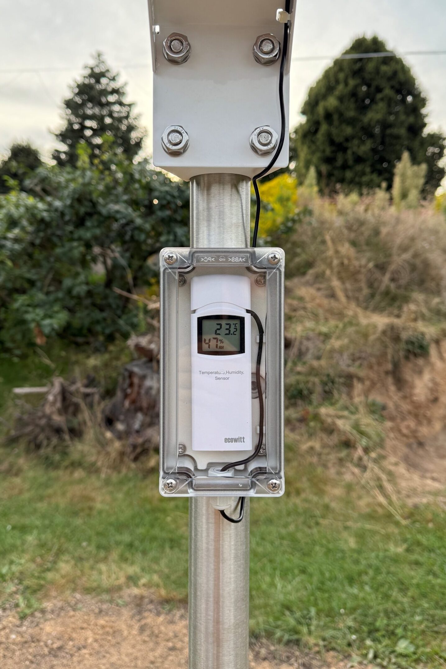

Die Auswerteeinheit vom WN32EP ist in einem separatem Gehäuse installiert.
WN32EP Auswerteeinheit im Spelsberg-Gehäuse mit Druckausgleich
