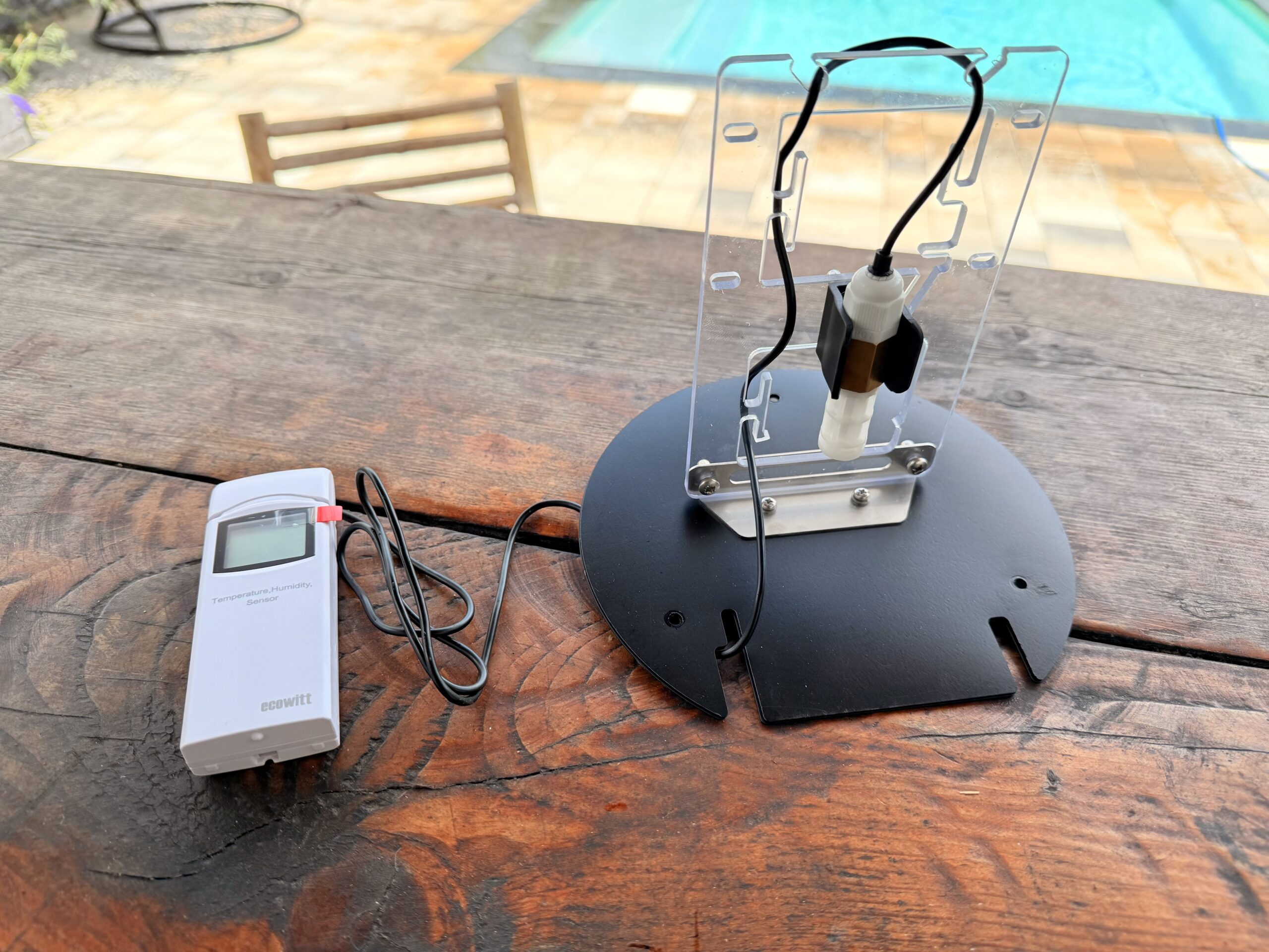

Der WN32EP ist nun auch da, habe ihn schonmal rein gehangen. Passt gut in den vorhandenen Halter und sitzt recht fest. Denke mal das werde ich so lassen.
Montierter Ecowitt Fühler (WN32EP) im original Halter

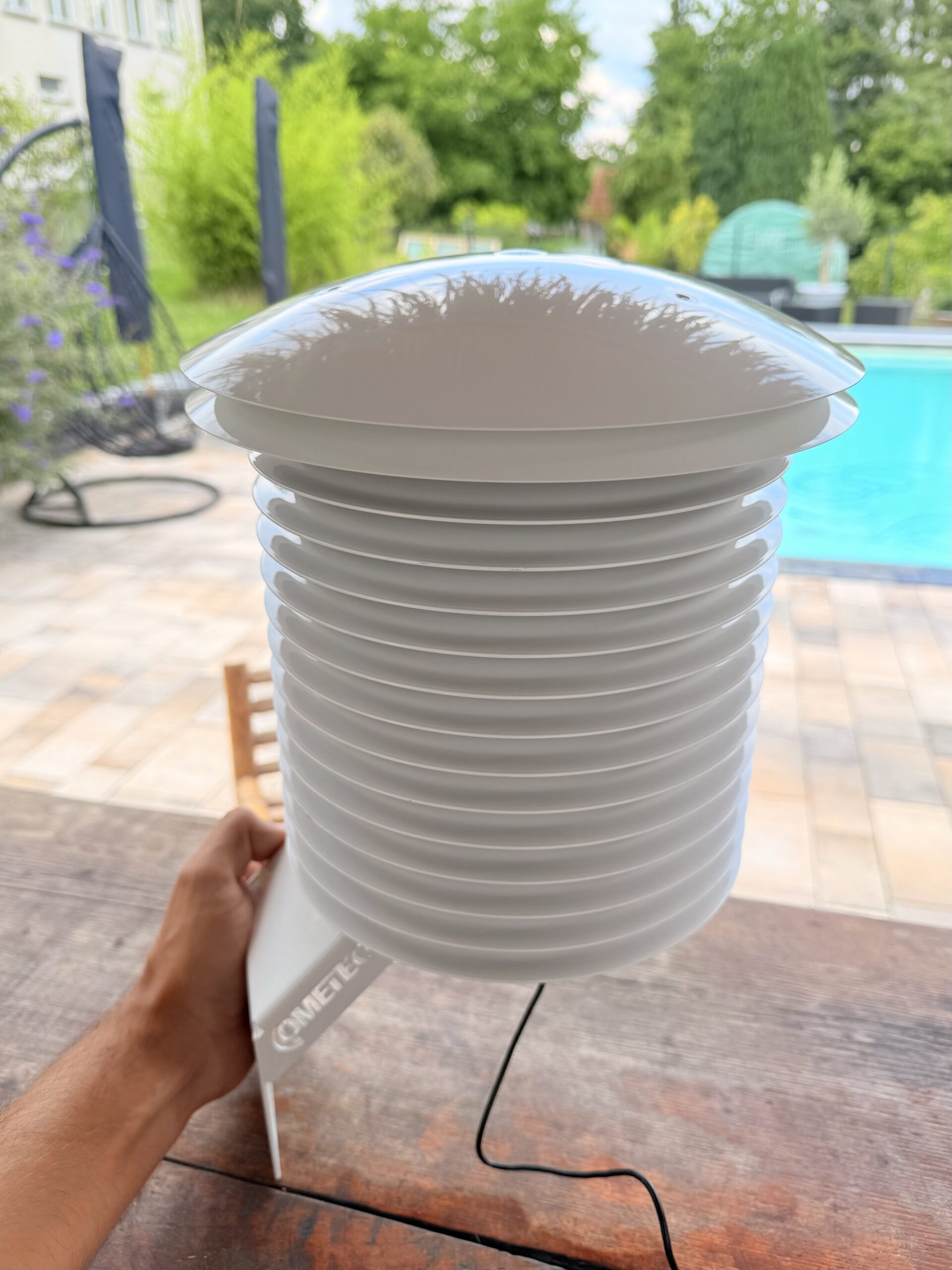

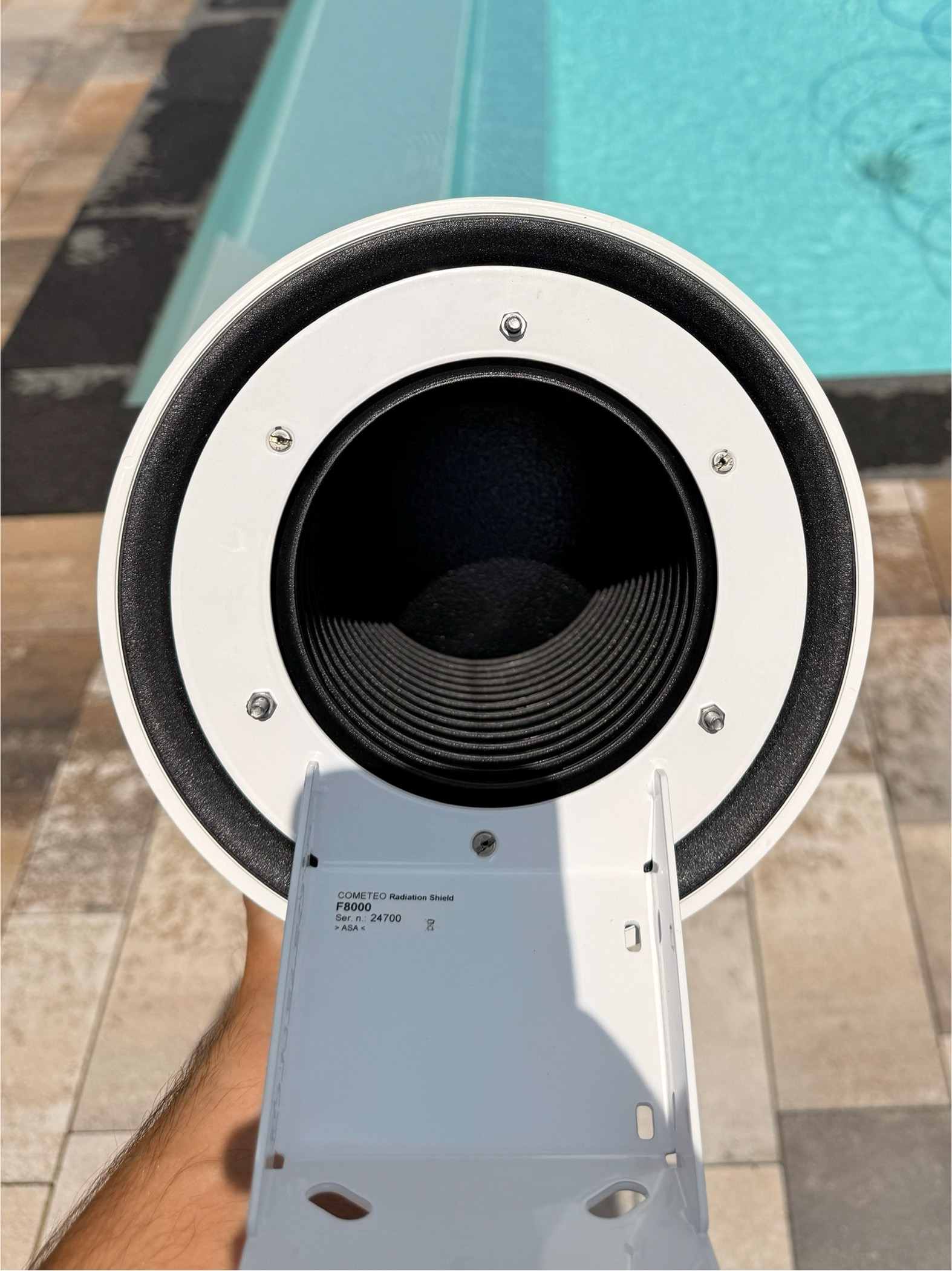

Die "Lamellen" sind alle zweiteilig ausgeführt. Die Äußeren sind aus weißen, die Inneren aus schwarzen Kunststoff (ASA) gefertigt. Die Außenseiten haben eine sehr glatte Oberfläche und die Innenteile sind stark strukturiert. Zusätzlich zu den beiden geschlossenen "Tellern" welche den Strahlenschutz oben verschließen ist innen noch ein schwarz lackiertes, leicht strukturiertes, Metallblech installiert. Schrauben, Muttern und Gewindestangen sind in Edelstahl ausgeführt.
Blick ins schwarze Innere
Cometeo Strahlenschutz von außen

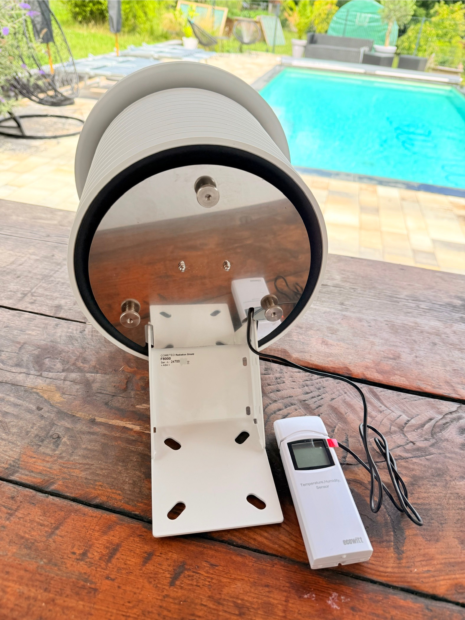

Mittels drei Rändelmuttern lässt sich die Montageplatte einfach abnehmen. Die Platte ist zweiteilig ausgeführt, innenliegend eine schwarze Kunststoffplatte und außen ein poliertes Edelstahlblech als Reflektor.
Reflektor an der Unterseite

WOW, ein gigantisches Teil! :thumbup:

Na, Du hast ihn ja wieder verschraubt. Dann brauchst Du auch bestimmt nicht Schwarz zu sehen. :lol:
Sieht erst mal gut aus :thumbup: und bringt offensichtlich alles mit, was man von einem professionellen Schild bei diesem Preis auch erwarten kann.
Das Befestigungskonzept ist beim SIAP + Micros SMaRTCELLino übrigens sehr ähnlich.
