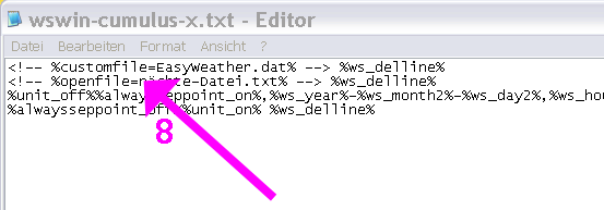

Die Datei wswin-cumulus-x.txt in das WSWIN-Verzeichnis packen (Anhang). Datei öffnen und wenn nötig den nächsten openfile-Befehl eintragen ->speichern, schließen (Pfeil 8).
Die Datei selbst wird per openfile gestartet, diesen in die entsprechende custom-Datei* einfügen:
<!-- %openfile=wswin-cumulus-x.txt% -->
