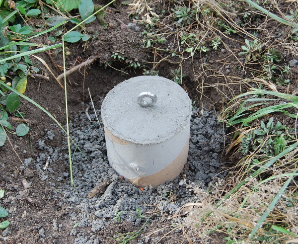

Als Abspannanker wollte ich mir Fundamente (0,3 x 0,3 m) mit 8 mm Augenbolzen bauen.
Die Entfernungen Mast zu Abspannanker würde ich auf ca. 5 Meter legen.

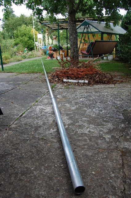

Mein WiMo-Mast ist da.  :-)
Macht schon einen gewaltigen Eindruck.
Die Schlitze hat bestimmt der Lehrling gefeilt ... (Sorry an alle hier lesenden Lehrlinge :dumdidum:)
Jetzt fehlen mir nur noch ein paar Edelstahl-Seilklemmen und ich habe alles komplett.
Dann kann es mit dem Aufbau der Fundamente los gehen.
Ankerbolzen, Kauschen, Seil, usw. (alles Edelstahl) liegen bereit.
Mit der "Cheffin" im Garten habe ich schon den Platz für die Abspannfundamente festgelegt.  :-D

Ach ja, den Beton nur erdfeucht anmischen, immer wieder verdichten und größere, möglichst scharfkantige Steine mit einarbeiten. Das erhöht die Festigkeit ungemein. Wichtig ist nur, dass zwischen Mast bzw. Metallteilen und Steinen ein paar cm Beton sind.
Hau rein und viel Spass!

Sprite01
Den Windmast habe ich heute mal bis zur jeweiligen Markierung voll ausgezogen.
Es sind ja statt 10,7 m sogar 11,7 m.
Nun habe ich spontan beschlossen gleich eine 2. Abspannung mit vorzusehen.
Das sieht dann doch schon am Boden ein wenig wacklig aus.
