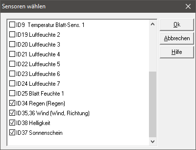

Unter den Internetsensoren und verfügbaren Sensoren ist die Sonnenscheindauer angehakt?
Wie wird die Sonnenscheindauer bei dir berechnet?

Ja, habe ich....
Über die Helligkeitswerte des Helligkeitssensors meiner Ws2500, oder was meinst Du?

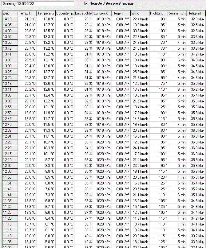

Nee, in der Tabellenübersicht steht 0 Min und z.B. 34.1 KLux (siehe Bild unten)...
Voll strange...
Habe jetzt aus Verzweifelung die Sonnenstandskorrektur rausgenommen und die Prozentzahlen "frisiert"...
Jetzt läuft es wieder, aber ich werde die Korrektheit beobachten...

ist Dir noch nicht aufgefallen, dass Dein Solarstrahlungssensor viel zu niedrige Werte liefert?
Laut Deiner Hardcopy werden um 10:24 -> 22,4 kLux gemessen.
Bei mir wurden (bei blauen Himmel) zum Vergleich heute um 10:24 -> 75,4 kLux gemessen.
Entweder ist Dein Sensor verschmutzt (z.B. Sahara-Staub) oder nicht mehr i.O.
Bei zu niedrigen Werten wird der Schwellwert für Sonnenscheinzeit-Erfassung nicht erreicht und deshalb
wird auch kein Sonneschein angezeigt!

Aber wieso hat er denn letzte Woche noch Sonnenscheindauer angezeigt, bei gleichen KLux Werten (Screenshot unten)?
...aber Du hast recht...früher hat er auch andere Werte angezeigt...
Irgendwelche Ideen, wie ich die niedrigeren Werte ausgleichen kann (z.B. Sensorabgleich)?
