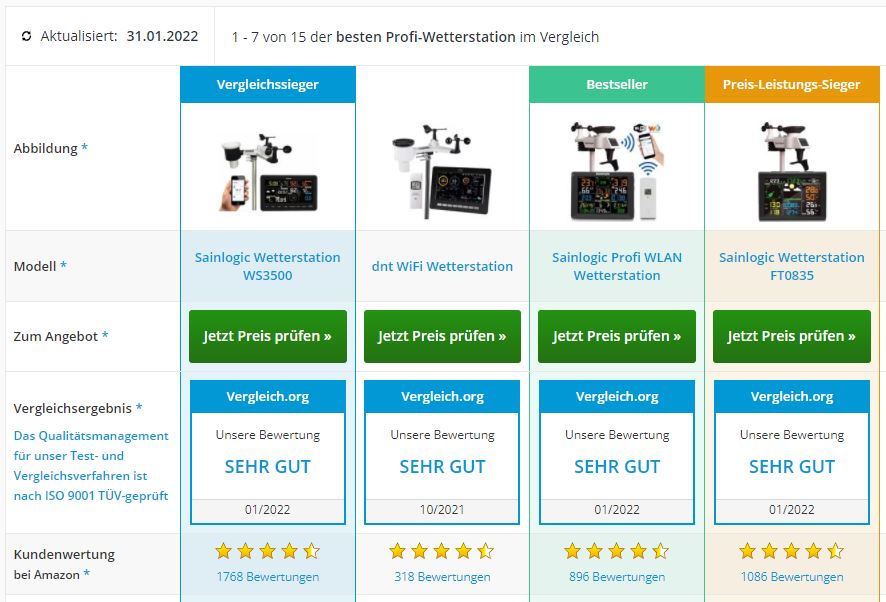

Reine Vermutung meinerseits, aber wenn man nach "Vergleich Profi Wetterstationen" googelt, findet man das hier:
Vergleich Wetterstationen.JPG (95.49 KiB) 30701 mal betrachtet
Auf diese Weise, hätte ich letztes Jahr beinahe auch diese Station gekauft, doch ich habe vorher noch dieses Forum gefunden.
Viele Grüße Peter.
