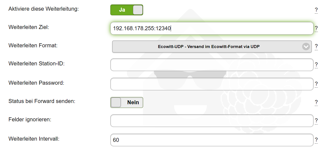

Fuer das Funktionieren von PWT per UDP ist ausschliesslich FOSHKplugin noetig. Du musst nur einen passenden Forward einrichten.
Entweder (da die Weboberflaeche ja nun schonmal da ist) per Web:

Das Ziel (FWD_URL) sollte die Broadcastadresse Deines Netzes sein und den im PWT konfigurierten Port entsprechen. Den Intervall kannst Du auch weglassen, dann wird der Sendeintervall der Station uebernommen.
Es kann sein, das der Forward-Typ EWUDP erst mit der aktuellen Beta v0.09 verfuegbar ist. Dann bitte die aktuelle Version ueberinstallieren:
