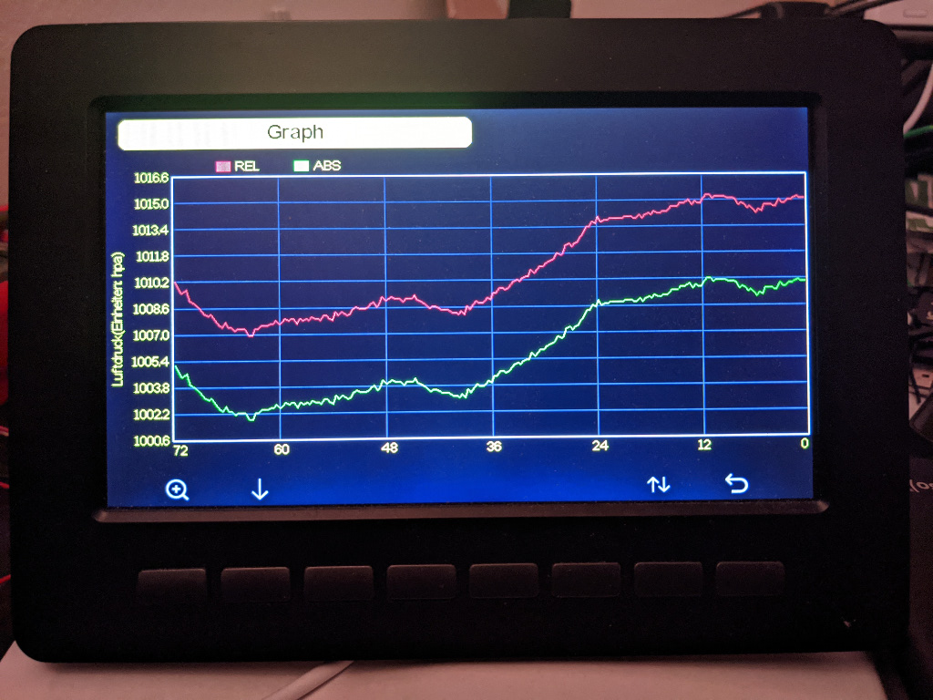

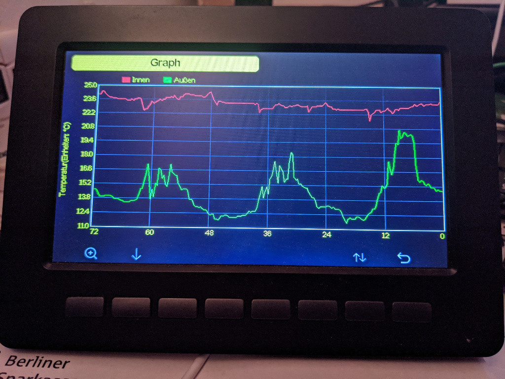

Also, lt. Handbuch kann die HP2551/Froggit HP1000SE Pro das: https://www.froggit.de/media/products/H ... nheit_.pdf
Und in der Praxis auch - ich habe diese Konsole und man kann sich die farbigen Grafiken anzeigen lassen (mehrfaches Drücken auf die ▼▲ Taste (Pfeil hoch und runter)).

Da ja Bilder manchmal mehr als tausend Worte sagen:
Als Text: Ja, Verlaufsdiagramme sind moeglich.
Gruss, Oliver
