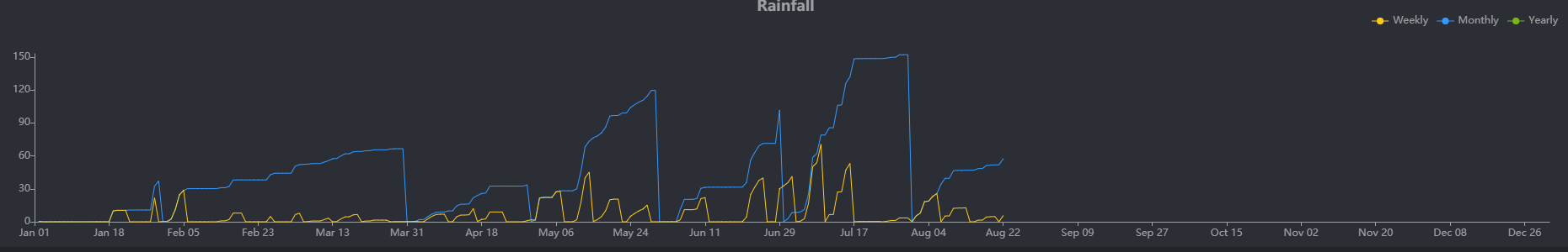

Hallo in die Runde :)
Vielleicht kann mir jemand ein Tipp geben, warum bei mir auf der Ecoweather Seite nicht die Gesamt Niederschlagsmenge vom Jahr angezeigt wird.
Bei mir wird immer nur der Monat gezählt, und Yearly wird nicht angezeigt.
Ungewoehnlich. Bei mir zeigen alle Stationen (GW1000, HP2551C, HP3500) auch die jaehrliche Menge bei ecowitt.net an.
Welche Station setzt Du ein? Welche Firmware-Version(en)?

Klicke ich hier in der Map div. Stationen in meiner Gegend an sehe ich auch nur den aktuellen Monat.
Ich habe das Problem so verstanden, das die gruene Kurve fuer den jaehrlichen Niederschlag komplett fehlt.
Das deutet darauf hin, das die Jahressumme tatsaechlich nicht zu Ecowitt.net uebertragen wird.
Im Ecowitt-Protokoll waere das yearlyrainin. Womoeglich sendet diese Station stattdessen (und ausschliesslich) totalrainin.
