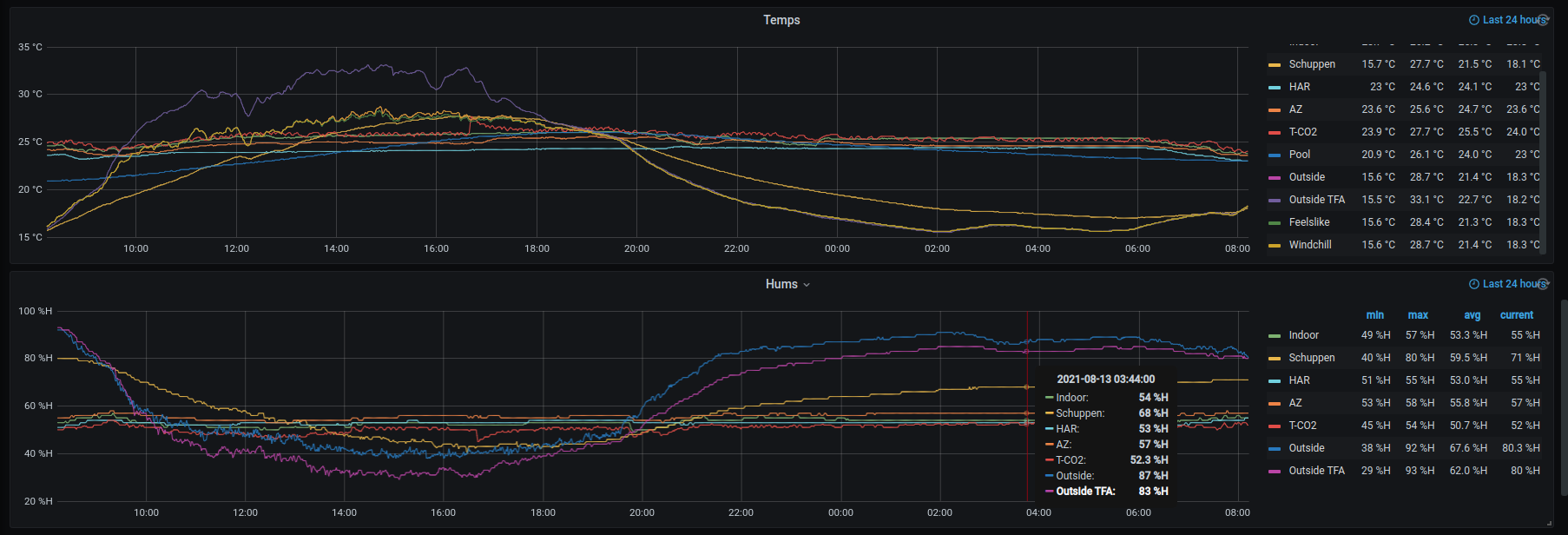

Anbei mal eine Auswertung aller meiner Feuchtesensoren der letzten 24 Stunden ueber FOSHKplugin/InfluxDB/Grafana.
Achja, im anderen Thread fragtest Du ja nach unterschiedlichen Werten fuer Temperatur und Feelslike. Die gibt es durchaus. Siehe Anlage.
