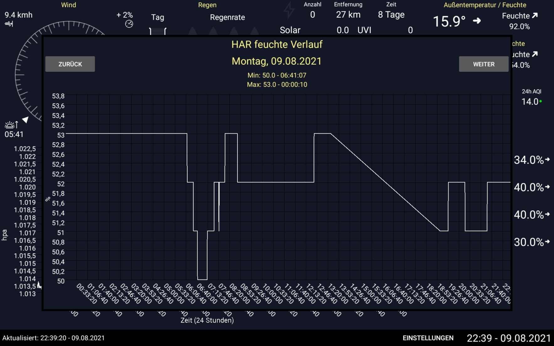

Tatsaechlich geht das in der aktuellen Firmware-Version auf der HP2551C (wie auch auf der HP3500) nicht.Gibt es die Möglichkeit sich auch alle weiteren 8 Zusatz-Raumsensoren in dieser Grafik anzeigen zu lassen?
Vielleicht schreibst Du Ecowitt dazu mal einen feature request. Ich wuerde mich ueber diese weitere Grafik nicht beschweren (auch wenn ich die tatsaechlich nicht benoetige).
Mit der Android-Software Personal Weather Tablet kannst Du Dir auch den Verlauf der Luftfeuchtigkeit jedes einzelnen WH31 ansehen.aber ich hätte gern die Daten auch ohne Internetzugang oder PC angeschaut.
Das klappt sogar ohne Internet nur im lokalen Netz mit einem Android-Tablet (Smartphone geht auch - aber da ist das Display meist etwas kleiner).
Eine gemeinsame Ansicht aller Feuchtigkeitswerte gibt es jedoch auch dort nicht.
Siehe Anlage.

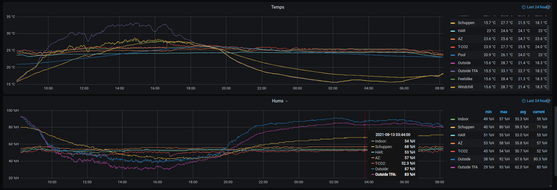

Mit einem Raspi im Netz hast Du erheblich (!) groessere Moeglichkeiten, mit geeigneter Software alle Deine Wuensche zu erfuellen. Es ist aber unter Umstaenden viel Bastelarbeit und erfordert etliche Stunden (Tage?) Einsatz. Aber man lernt auch jede Menge dabei.
Wobei man die Daten der HP2551C nicht abholen kann - man muss die Konsole so konfigurieren, das sie die Daten an ein bestimmtes Ziel verschickt (custom server).
Von der Fritzbox wuerde ich die Finger lassen.
Wenn Dein NAS aber etwas potenter ist und auch als Server fuer virtuelle Maschinen fungieren kann waere das eine sehr sinnvolle Loesung. Das Ding ist (im Allgemeinen) ja ohnehin 24/7 an. Da einfach als VM eine Linux-Maschine einbinden und mit der Software der Wahl befuellen.
Anbei mal eine Auswertung aller meiner Feuchtesensoren der letzten 24 Stunden ueber FOSHKplugin/InfluxDB/Grafana.
Achja, im anderen Thread fragtest Du ja nach unterschiedlichen Werten fuer Temperatur und Feelslike. Die gibt es durchaus. Siehe Anlage.
