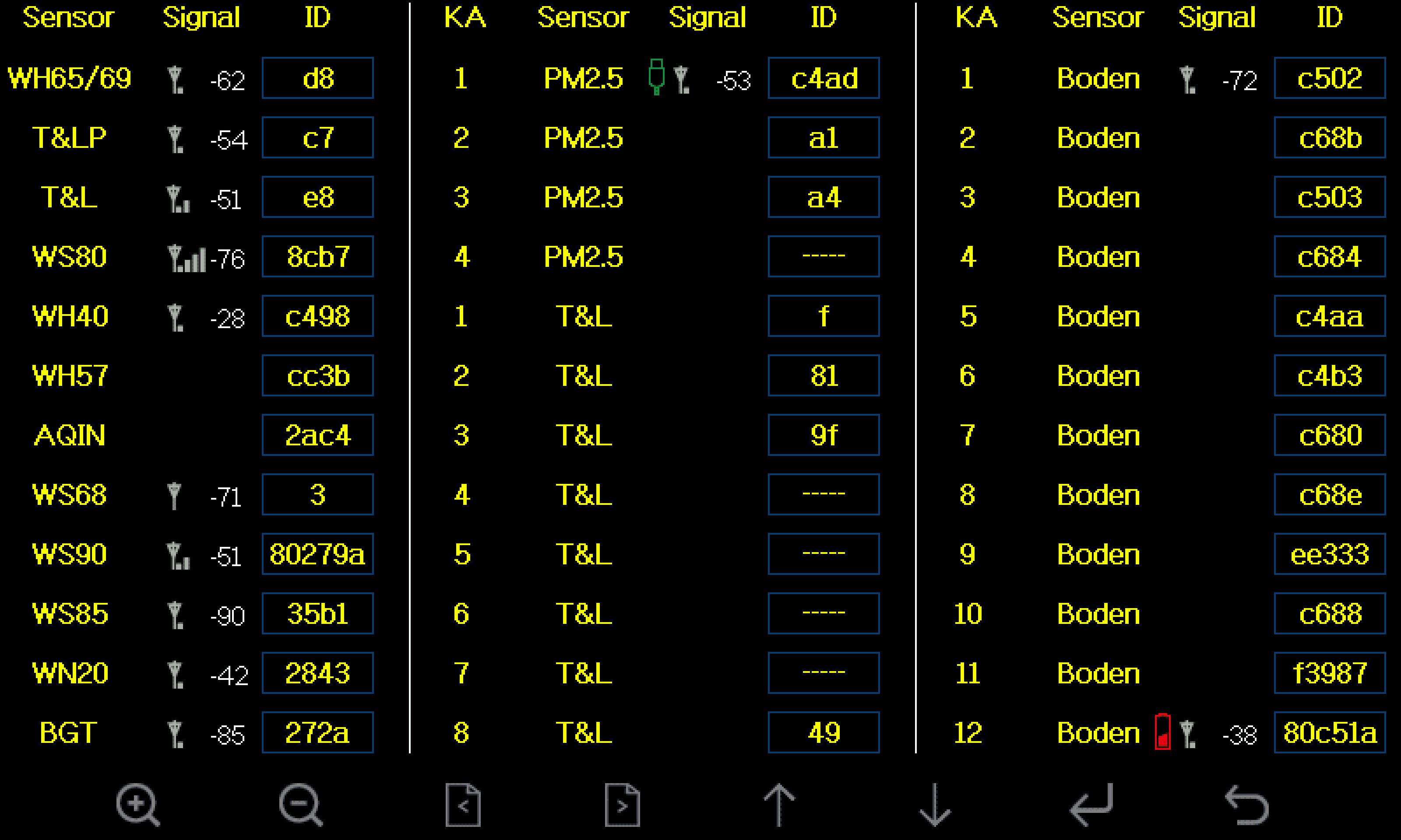

Soeben habe ich den WH34S (Bodentemperatur) in meinen Wurmkompost auf dem Balkon gesteckt.
Auf meiner App wurde den Sensor direkt erkannt. Auf der Konsole 2560 unter „Sensor ID“ (Sensor-Boden) erscheint er allerdings nicht. Kann mir ja jemand helfen??

Der Text "Boden" ist vielleicht missverständlich - gemeint sind hier WH51(L)-Sensoren.

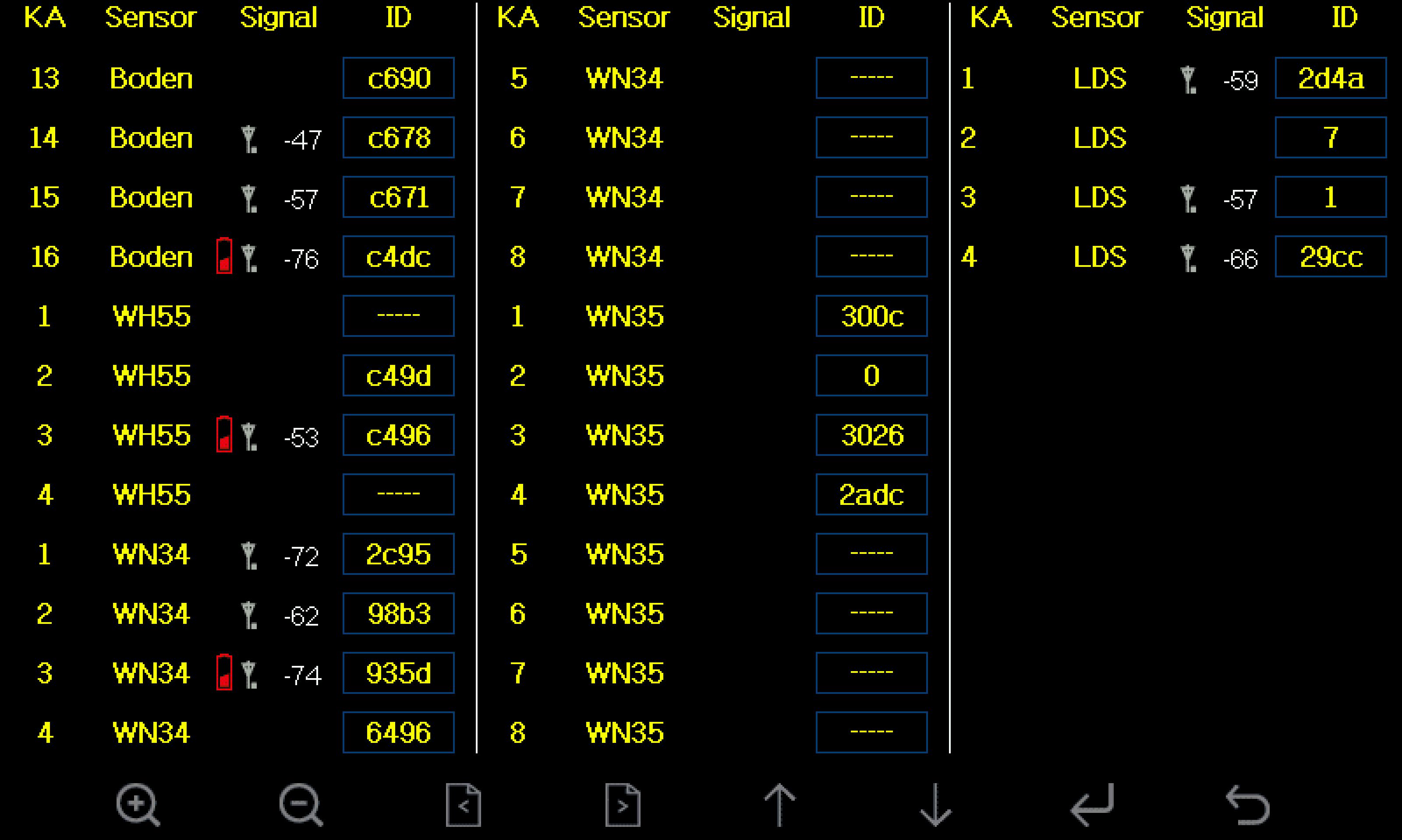

Die WN34 kommen später - mal eine Seite weiter blättern - 4. Knopf von links (ein Blattsymbol mit einem > Zeichen darin).
Die Fotos sind Firmwarestand 2.0.8, wobei das bei den WN34 Sensoren keinen Unterschied zu frĂĽheren Versionen macht.
Der SensorID Seite ist es ĂĽbrigens egal, ob es sich um einen WN34L, WN34S oder WN34D handelt. Dort herrscht "Gleichberechtigung". Offiziell heissen diese Sensoren "Benutzer(definierte) Temperatur-Sensoren", wobei sich die "Definition" auf Sensortyp (L, S, D) und -ort bezieht.

Vielen lieben Dank! Ich hätte einfach mal weiterblättern sollen. Ja, das ist tatsächlich verwirrend aber jetzt gelöst. Nochmals Dankeschön für deine Hilfe.
