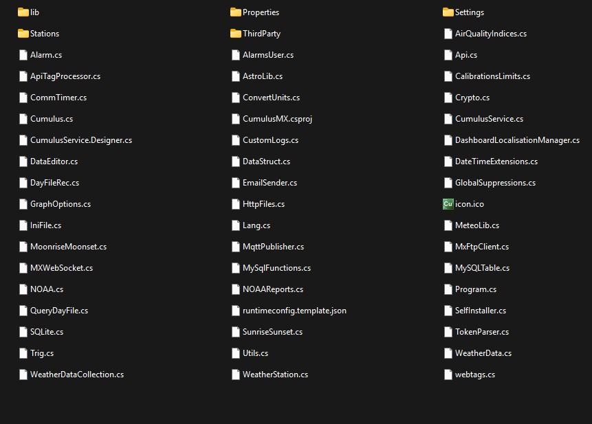

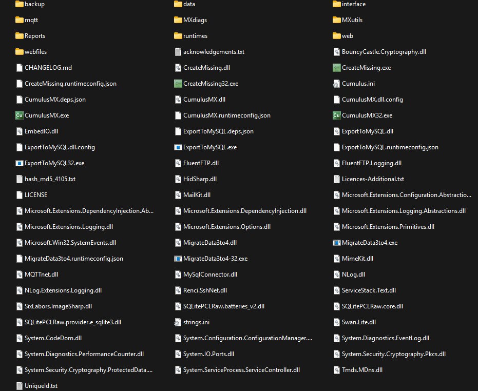

Ich hatte/hab noch die 4.5.2. (4015) auf dem Windows PC mit SD-Karten refill.
Ich finde die Exe einfach nicht, ich habe alle Ordner Durchsucht, obwohl die eigentlich im Oberordner CumulusMX sein sollte. Auch die Ordnerstruktur ist anders wie meine alte Version.
Hier mal Ordner CumulusMX alt vs neu:
Cumulus alt.jpg (137.39 KiB) 1987 mal betrachtet
Cumulus neu.jpg (73.37 KiB) 1987 mal betrachtet
CumulusMX war bei der neuen Version auch ein Unterordner von dem CumulusMXDist4128 Ordner, das war meine alte Version nicht.
Ich weis da werden nach dem ersten Start weitere Dateien erstellt, aber das sieht doch schon deutlich verschieden aus. Vielleicht übersehe ich da wieder was?

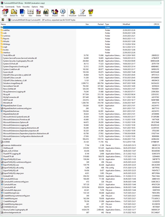

Der Inhalt der CumulusMXDist4128.zip sieht folgendermassen aus:
es gibt noch ein paar mehr Verzeichnisse im CumulusMX Hauptverzeichnis, die im Betrieb angelegt werden,
z.B. Data, Backup, MXdiags ...

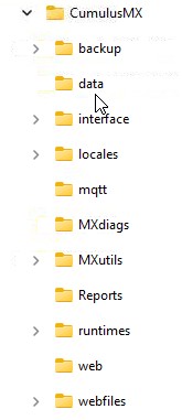

Wenn die Zip-Datei entpackt wird, muss der Ordner CumulusMX in die Root entpackt werden, wobei Root das Verzeichnis ist, unter dem sich CumulusMX befindet.
Dann sieht das Dateisystem folgendermassen aus:

Nach längerem Überlegen habe ich den Verdacht, dass Du nicht das installierbare Upgrade sondern den Quellcode heruntergeladen zu haben scheinst. :roll:
Damit kannst Du voraussichtlich nur wenig anfangen - damit daraus was wird, muss der erst mal kompiliert werden. :oops:
Falschen Link benutzt ? :?:
