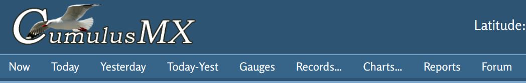

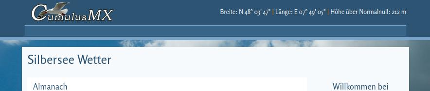

Vor einiger Zeit ist mir aufgefallen, dass das Navigationsmenü auf den Detailseiten der Webseite nicht mehr angezeigt wird.
Ist das nur bei mir so?
Früher war im blauen Balken die Navigation …

bei mir ist dort alles sichtbar ...
Welche CMX Version betreibst Du denn ?
Hast Du Deinen Browser-Cache mal geleert ?
Den Inhalt des Verzeichnisses .../CumulusMX/Webfiles oder ...\CumulusMX\Webfiles wieder in Dein CumulusMX-Verzeichnis auf Deinem Webhost kopiert ? Vielleicht hat es dort etwas zerrissen ...
Du scheinst Dir ja eine eingedeutschte Version der Datei menu.js gebaut zu haben.
Vielleicht ist mit der etwas nicht in Ordnung ...

Hallo Gyvate,
Ich habe Version 3.28.6 Ich suche nun mal ein Backup, und lade die Seiten neu hoch, an der menu.js kann es eigentlich nicht liegen, da es ja lange gut lief... Ich vermute es passierte beim letzten Update...

bei einem Update werden ggf. die Web-Dateien aktualisiert - aber nicht automatisch hochgeladen d.h. auf dem Webhost aktualisiert ...
