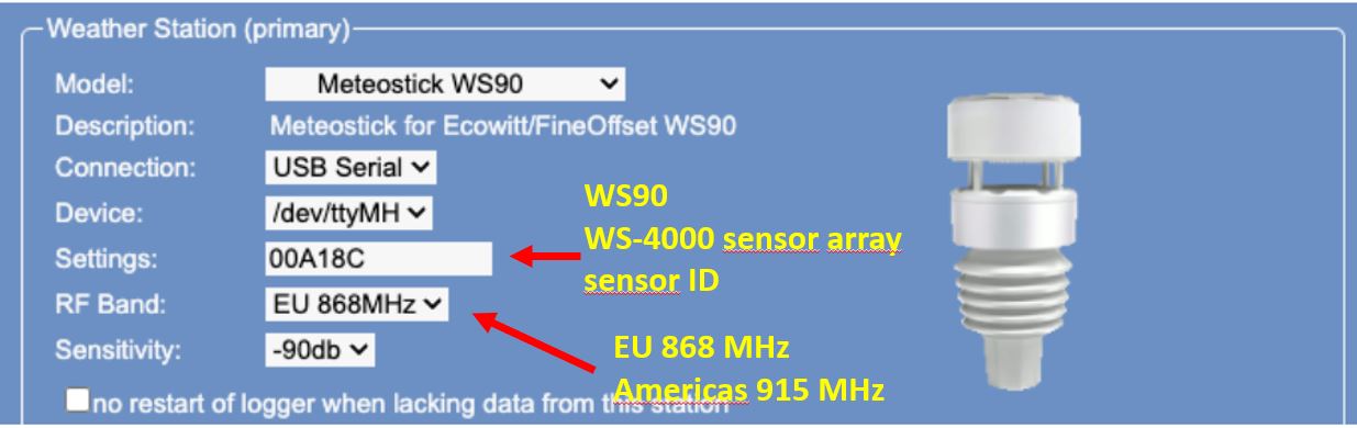

Der WS90 kann als 8-in-1 Kombisensor zusammen mit der Meteobridge Pro Red und Pro2 Version als vollwertige Wetterstation bestrieben werden, ohne eine Konsole zu benutzen.
Die Übertragung im subGHz RF ISM Band (868, 915 MHz) wird von Meteobridge via SDR-Funktion (Softwaredefiniertes Radio) dekodiert. Dabei werden auch die Luftdruckdaten des WS90 genutzt, die sonst von allen anderen Konsolen (Ausnahme: Ws6210) ignoriert werden.
Anwendungen wie Meteobridge Pro black, Meteobridge on RaspberryPi, NANO(SD) oder Routerimplementierungen benötigen dazu den Meteostick (USB SDR_RTL "Dongle").
Ab sich das beim Preis eines Meteosticks (~160 EUR) lohnt, das ist fast dreimal der Preis eines GW3000, ist eine andere Frage.
Das ging bereits schon früher mit dem WH2600 (ObserverIP) oder den WH108x Aussensensoren, dem WH24 ("Boot").
Voraussetzung für die WS90-Integration ist Meteobridge Software Version >= 6.2.

die Verarbeitung wurde jetzt auch auf den WS80 ausgedehnt.
Voraussetzung ist ein Meteostick mit Firmware version 3.1 und ein Meteobridge Softwarestand Meteobridge 6.2 ?>Jun 3 2025 oder ein Meteobridge PRO2 mit RF Firmware version 2.1

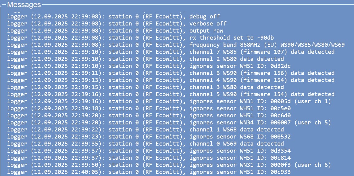

Im Prinzip ja - es muss eben deren SensorID eingegeben/eingetragen werden.
Maximal 6 oder 7 sind möglich

maximal acht (8) Sensoren können eingetrragen werden - selbst habe in meiner Testumgebung sieben eingetragen, was den MB Pro2 performancemässig an seine Grenzen bringt - d.h. das gilt als eine Station.
Obwohl MB im Prinzip bis zu 5 parallele Stationen unterstützt, bringt diese Variante (RF/SDR)den MB Pro2 bereits an seine Grenze; eine zweite Station schafft er dann nicht.
Ich habe auch eine RaspberryPi Installation von Meteobridge (RPi4B 2 GB), die locker vier Stationen mit sehr großer Sensorzahl "unbeeindruckt" verarbeiten kann. Hochperformant. Bei benötigter größerer Performance (mehrere Stationen, viele Sensoren, hohe Reaktionsgeschwindigkeit) sind nur die Raspi-Variante bzw die Meteobridge VM (128 GB) empfehlenswert.
Die MB Software frägt viele verschiedene Sensoren (WH31, WN34, WH51 ,,,) ab. Beispiel siehe nachstehendes Startup-Log
