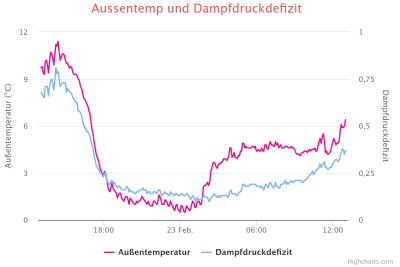

Ich finde vpd nicht so spannend.
Der Verlauf ist ähnlich wie bei der Außentemperatur.
