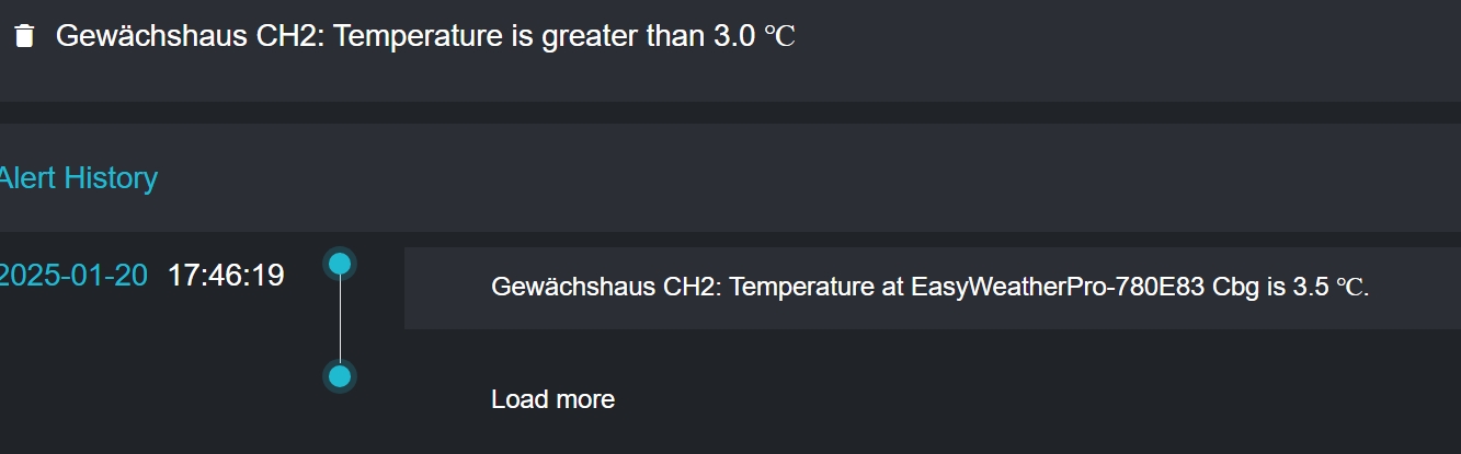

Nun habe ich eine ganze Weile probiert und folgende Erkenntnisse gewonnen:
- Die Email Adresse ist die Anmeldeadresse bei ecowitt und es wird kein Alarm gesendet! Obwohl unter Mitteilungen angezeigt.
- Eine alternative Email Adresse eingegeben und die Email wird gesendet.
- bei ecowitt.net im Browser wird unter Alarm eine falsche Zeit in der History angezeigt
- in der inzwischen installierten Ecowitt App auf dem Smartphon wird unter Mitteilungen die korrekte Zeit angegeben.
- bei ecowitt.net im Browser ist in den Grafiken auch die korrekte Zeit angezeigt

Da würde ich die Gerätefirmware der Konsole erst mal auf die aktuelle Version 2.0.1 upgraden 8-)
In der App und der Konsole können unterschiedliche Zeitzonen eingetragen sein. Entscheidend ist, was im Dashboard (die EW App ist eine Anzeigekopie des Dashboards) und in der Konsole eingestellt ist. Das Dashboard bewertet die von der Konsole eingehenden Posts nach dem Zeitstempel des Posts (für Dich unsichtbar). Die Zeitzonen- und Sommerzeiteinstellungen von Konsole und Dashboard müssen identisch sein.
Kannst Du mir via PM/PN die MAC-Adresse Deiner Konsole mitteilen.
Ich würde dem Problem mit der Emailadresse von Ecowitt nachgehen lassen.
