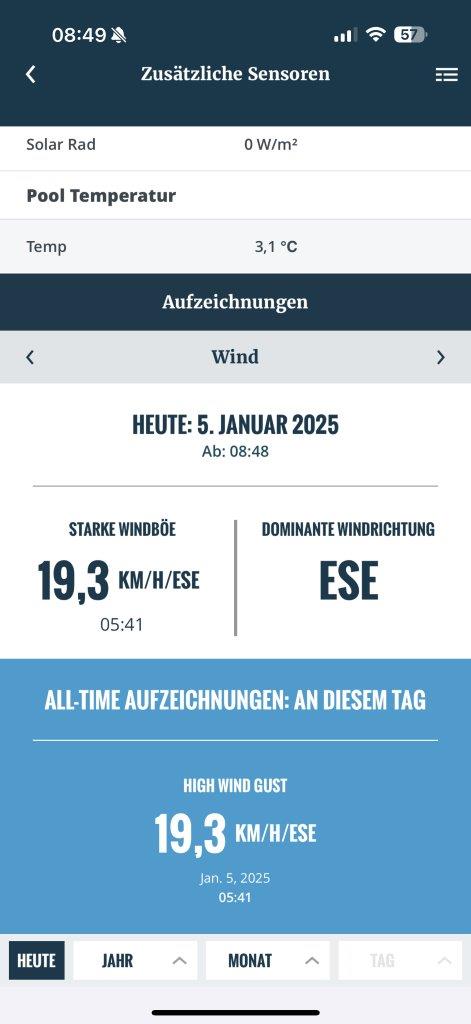

Das zweite große Problem ist die Davis WeatherLink App.
Dort wird mir auf der ersten Seite in der Übersicht (Bild8) entweder Wind angezeigt und die Temperatur / Feuchte Regen Daten nicht oder umgekehrt.
Es werden immer nur die Daten der ISS, die ich als primär ausgewählt habe, angezeigt in App.
Also entweder nur ISS 1 mit dem Windsensor auf dem Dach oder die ISS 2 mit Temperatur feuchte Regen und Solarstrahlung.
Den Windsensor kann ich aber nicht an der ISS 2 anschließen, da diese im Garten steht und von Gebäuden und hohen Bäumen umgeben ist, also ständig im Windschatten steht.
Gibt es irgendeine Möglichkeit, das Problem zu lösen?
Komischerweise wird unten in der App bei zusätzlichen Sensoren (Bild 10 ) der Wind dann angezeigt, jedoch aber nicht mit high & low Werten oder Durchschnittswerten.
Auf der Kompass Rose (Bild ) ) wird weder Windrichtung noch Windgeschwindigkeit angezeigt.
Gehe ich auf weatherlink.com sind aber alle Daten verfügbar. Also gespeichert werden sie und wie gesagt, auf der Konsole auch gespeichert und angezeigt.
