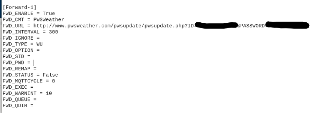

ich lesen mich als völlige Anfängerin schon seit ein paar Wochen durch das Forum, um mein Problem zu lösen, komme leider nicht weiter und hoffe auf ein wenig Starthilfe.
Ich besitze eine HP1000se Pro und GW1000 Wetterstation. Ich habe mir ein Raspberry 5 zugelegt, um meine Wetterdaten zu teilen.
Das FOSHKplugin konnte ich erfolgreich auf meinem Raspy installieren und meine HP1000se sendet laut raw-foskplugin.log fleissig Daten. Bei der Konfiguration der Forwards habe ich mich an den Recipes gehalten. Wenn ich die Daten in das www schicken möchte, erhalte ich eine Fehlermeldung *....*:400. Wenn ich das richtig verstanden habe, handelt es sich hier um einen Http-Statuscode(?).
Kopiere ich die Zeile mit der Fehlermeldung in den Browser, erhalte ich als Meldung"ERROR: Missing required parameter dateutc"
In der Logdatei der Wetterdaten ist der Parameter vorhanden. Ich habe es zuletzt mit PWSWeather probiert und komme hier auch zu dem gleichen Ergebnis.
Ich bin fest davon überzeugt, dass es wahrscheinlich nur eine Kleinigkeit ist bzw. ich einen Denkfehler habe. Vielleicht hat hier jemand von Euch spontan einen Rat für mich.

Was genau bezweckst Du denn mit dem angesprochenen Forward? Und wie sieht dieser in der Config-Datei aus? Passwörter und Benutzernamen solltest Du hier anonymisieren.

versuche es mal mit
http://www.pwsweather.com/pwsupdate/pws ... myPassword&
http://www.pwsweather.com/pwsupdate/pwsupdate.php?ID=myID&PASSWORD=myPassword&
das "&" am Ende ist wichtig

Tecrabbit hat geschrieben: 05 Jan 2025, 12:14 Guten Morgen,
Dein Tipp hat leider nicht funktioniert. Ich überlege gerade, ob ich ganz von vorne anfange. Neuinstallation, mit PWSDashboard z.B. auf dem Raspy starten und wenn dort die Daten kommen, dann erst die Wetterdienste mit Daten beliefern.
Grüße
Sonja
Das ist sicherlich eine Möglichkeit.
Ich würde das anders angehen.
Zunächst die Daten an PWS-Dashboard und PWSWeather direkt von der Konsole (Customized Server) senden (nacheinander, geht ja nur ein Ziel). Wenn erfolgreich, ist ja im Prinzip der String (URL)zum Versand, der funktioniert, klar.
Dann muss der jeweils in FOSHKplugin in eine FORWARD-Sektion übertragen werden.
Und, dann wissen wir auch, dass es nicht vorher schon "klemmt".
Wenn das einzeln klappt, FOSHKplugin als Ziel nehmen und in FOSHKplugin mit einem EIntrag, z.B. PWS-Dashboard anfangen und zum Laufen bringen. etc.

Re: Startschwierigkeiten bei der Datenversendung mit foshkplugin
Verfasst: 05 Jan 2025, 15:31
Also,
mein Forward zu PWSWeather sieht wie folgt aus:
[Forward-5]
FWD_CMT = PWSWeather
FWD_INTERVAL = 300
FWD_ENABLE = True
FWD_TYPE = WU
FWD_IGNORE = temp2f,humidity2,temp3f,humidity3,leak_ch1,wh65batt,batt2,batt3,soilbatt1,soilbatt2,soilbatt3,soilbatt4,pm25batt1,wh57batt,leakbatt1,country,neighborhood,test,softwareType,stationID
FWD_URL = http://www.pwsweather.com/pwsupdate/pwsupdate.php?ID=IHOHEN44&PASSWORD=password&
Dabei handelt es sich bei PASSWORD um das Passwort zur Anmeldung im eigenen Account unter https://www.pwsweather.com/station/pws/IHOHEN44.
Die ID ist der im Profil hinterlegte Name der Wetterstation.
Wenn ich dem Link Deiner Fehlermeldung folge, errhalte ich ein "ERROR: Not a vailid Station ID/Password" - es handelt sich also um ein Problem bei der Authentifizierung (hier nachvollziehbar weil Du ja ID und PASSWORD mit XXXXXXX ersetzt hast).
Was siehst Du im Webbrowser, wenn Du auf Deine originale Fehlermeldung klickst?
Die anzugebende ID ist die Station ID aus dem Profile der Wetterstation bei PWSWeather; das Password ist das Gleiche wie zur Anmeldung bei PWSWeather.

Ich bekomme diese Fehlermeldung:
Der Parameter dateutc ist aber in der Raw-log vorhanden. Das irritiert mich ja..
