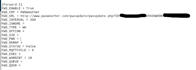

Das FOSHKplugin konnte ich erfolgreich auf meinem Raspy installieren und meine HP1000se sendet laut raw-foskplugin.log fleissig Daten. Bei der Konfiguration der Forwards habe ich mich an den Recipes gehalten. Wenn ich die Daten in das www schicken möchte, erhalte ich eine Fehlermeldung *....*:400. Wenn ich das richtig verstanden habe, handelt es sich hier um einen Http-Statuscode(?).

Was genau bezweckst Du denn mit dem angesprochenen Forward? Und wie sieht dieser in der Config-Datei aus? Passwörter und Benutzernamen solltest Du hier anonymisieren.

ich will meine Wetterdaten an verschiedene Wetterdienste wie PWSWeather, WU (nur als Beispiel), etc. senden. Wenn mir das gelingt, wäre für mich der nächste Schritt die Daten auf meiner Wetterseite (fremdgehostet) zu veröffentlichen. WU und Ecowitt werden schon direkt über die Wetterstation beliefert. Grüße Sonja

mein Forward zu PWSWeather sieht wie folgt aus:
Dabei handelt es sich bei PASSWORD um das Passwort zur Anmeldung im eigenen Account unter https://www.pwsweather.com/station/pws/IHOHEN44.
Die ID ist der im Profil hinterlegte Name der Wetterstation.
Wenn ich dem Link Deiner Fehlermeldung folge, errhalte ich ein "ERROR: Not a vailid Station ID/Password" - es handelt sich also um ein Problem bei der Authentifizierung (hier nachvollziehbar weil Du ja ID und PASSWORD mit XXXXXXX ersetzt hast).
Was siehst Du im Webbrowser, wenn Du auf Deine originale Fehlermeldung klickst?
Die anzugebende ID ist die Station ID aus dem Profile der Wetterstation bei PWSWeather; das Password ist das Gleiche wie zur Anmeldung bei PWSWeather.
