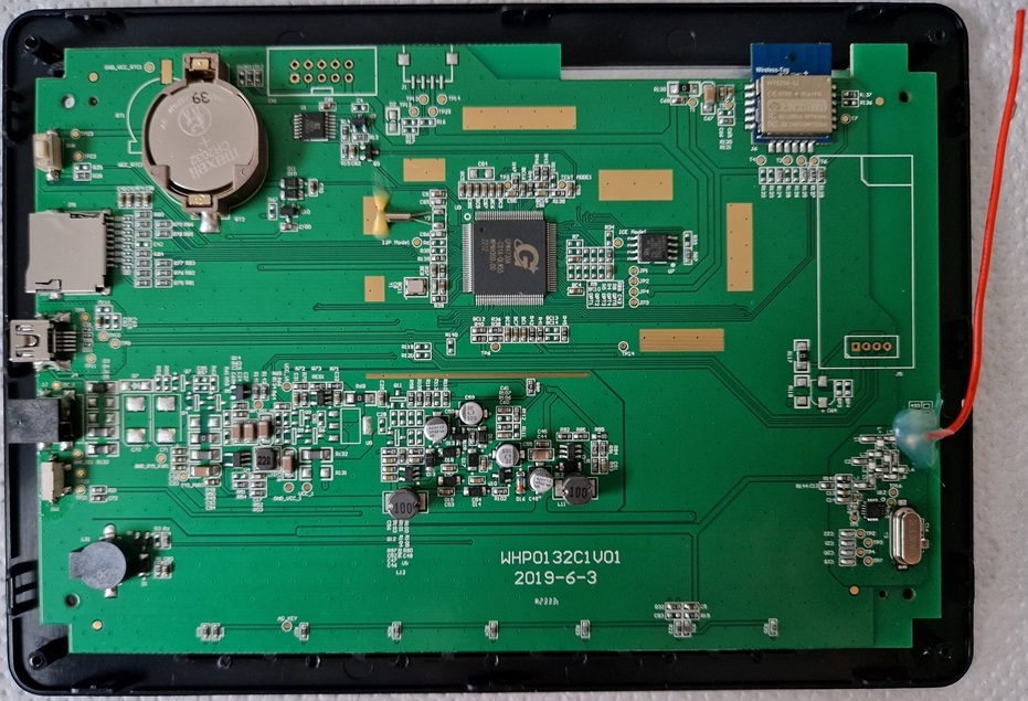

Ich kann jetzt bestätigen, dass auch in die HP1000SE PRO bzw. HP2550 Konsole eine Stützbatterie eingebaut ist.
Bei der Gelegenheit der offenen Konsole habe ich ein paar Fotos gemacht und auch gleich die Wifi-Antenne nach oben verlegt (standardmäßig liegt sie nach unten gebogen im Gehäuse).
Wenn Interesse besteht, würde ich die Fotos und eine Kurzanleitung zum Öffnen der HP2550 auch einstellen.

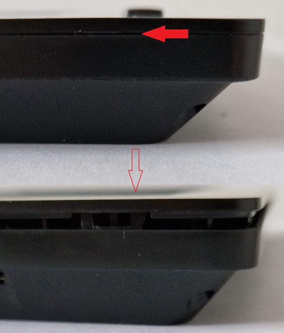

Öffnen des HP2550- bzw. HP1000SE PRO-Gehäuses:
1. Die vier kleinen Kreuzschlitz-Schrauben auf der Rückseite des Gehäuses lösen.
2. Einen kräftigen Fingernagel oder einen kleinen Kunststoff-Spatel zwischen Ober- und Unterteil des Gehäuses z.B. an einer Ecke einschieben, rund herum entlang schieben und vorsichtig abhebeln, siehe Abbildung! Es gibt rings herum einige Rastnasen, die aber ohne Gewalt und Beschädigung des Gehäuses gelöst werden können.

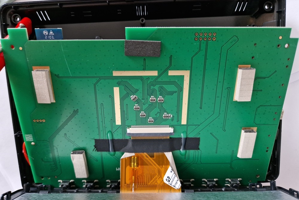

3. Achtung: Die Vorderseite des Gehäuses mit dem Display "hängt" an der Hauptplatine mit einem Flachkabel, das empfindlich ist! Also nicht dran ziehen und nicht verbiegen/verdrehen. Die Hauptplatine ist mit 4 Schrauben an der Rückwand festgeschraubt. Lösen kann man die kleinen Kreuzschlitz-Schrauben, indem man die Konsole auf die Rückseite legt und das lose aufliegende Display leicht (!!) im oder gegen den Uhrzeigersinn dreht, bis die Schrauben gut erreichbar sind. Dann kann man die Rückseite des Gehäuses von Hauptplatine und Display trennen,- allerdings "hängt" die Hauptplatine noch mit der Wifi-Antenne an der Rückseite. Ich habe den kurzen roten Antennendraht aus seiner Halterung gelöst,- das muss man aber nicht machen, wenn die Antenne unverändert bleiben soll.

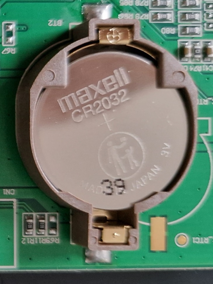

Damit liegt die Hauptplatine frei und sieht so aus:
Man kann gut die CR2032 Stützbatterie erkennen und ggf. auswechseln, wenn sie leer ist.
Der rote Antennendraht ist hier nach oben gebogen, normalerweise ist er nach unten geführt.

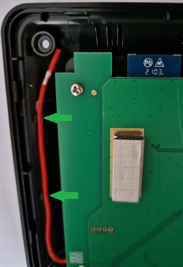

Da hatte ein User den Antennendraht in der Konsole senkrecht nach oben verlegt wohl wegen Empfangsproblemen.

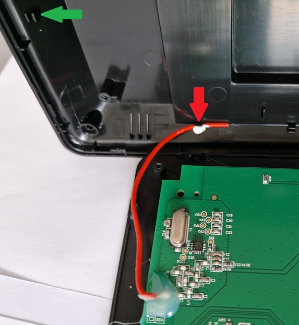

Ursprünglich wird er bei der Herstellung in der Konsole nach unten verlegt, siehe Bild!
Weil meine HP2550 nun schon mal offen ist, wollte ich die Antenne auch senkrecht nach oben verlegen, auch wenn ich gar keine Wifi-Verbindungsprobleme habe. Innen an der Seite des Gehäuses gibt es dafür sogar schon 2 kleine Halterungen, siehe die grünen Pfeile in der Abbildung!
Also den roten Antennendraht an der Unterkante des Gehäuses aus seiner Halterung gezogen (ist dort mit etwas Kleber befestigt) und seitlich in die beiden Halterungen eingeklemmt. Hält dort auch ohne Kleber. Fertig.
