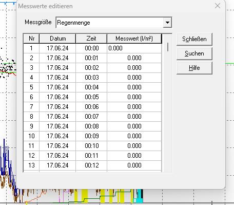

am besten über den Menüpunkt Messwerte editieren.

danke für Deine schnelle Antwort. Den Weg kenne ich, funktioniert aber meines erachtens nicht für die zurück liegende Monate.??

für das Editieren der Regenmenge gibt eine viel einfachere Methode:
Datei, Exportieren ..., Monat Rregenmenge exportieren
Es wird dann eine Datei Rain202406.CSV (für Juni 2024) erzeugt.
Enthalten sind nur Daten, wo ein Regenwert erfasst wurde.
Diese Änderungen kann man dann über Datei, Wetterdaten importieren und im Reiter Zusammenführen die
Datei wählen wieder übernehmen.
Nachteil:
muss für jedes zu ändernde Monat (eben durch Ansicht auf einen Tag des entsprechenden Monats wechseln) gemacht werden.
Über diese Möglichkeit (Zusammenführen) oder in diesem Fenster mit Wert kann man auch alle Werte im gewählten Zeitraum löschen oder
mit einem festen Wert (für Regen sicher nicht sinnvoll) ohne viel Tipparbeit ändern.
Steht eigentlich alles in der Programm-Hilfe. ;)
