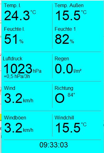

Hallo Kollege ich habe eine Davis Wetterstation und Ws Win als Programm
wenn ich in der ansicht den punkt Display aufrufe bekomme ich ein extra Display angezeigt welches man in der grösse verstellen kann
in diesem Display hätte ich gerne noch weitere sensoren eingefügt aber das
geht leider nicht.Oder hat jemand einen Tip für mich.
Gruß Werner

meinst Du dieses WsWin Display?
WsWin Display.jpg (29.97 KiB) 4324 mal betrachtet
Dann solltest Du die Frage besser in diesem Forum stellen.

Verfasst: 11 Mai 2024, 23:05
von wneudeck
er will nicht die Displayleiste verändern, sondern das Display, das er in seiner Frage eingestellt hat.
Da können aber nur insgesamt 10 Werte angezeigt werden. Man kann allerdings einen bereits vorhandenen Wert durch einen anderen Wert ersetzen. Das ist allerdings etwas tricki zu machen.
