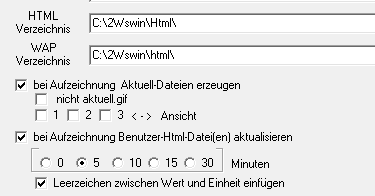

Kannst du mal einen Link schicken, wo du deine Seite hochlädst?
Re: Nach Rechnerwechsel wird custom.html nicht mehr erstellt.
Verfasst: 21 Apr 2024, 17:14
von LE-Wetter
Sieht das bei dir so aus? (also unabhängig davon, dass bei mir 2.WsWin steht?)
