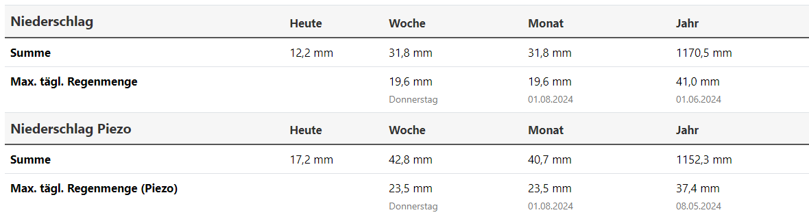

Ich bleibe bei meiner Aussage: nicht kalibrieren, WH40 zusätzlich und sich der Vorteile beider Messprinzipien erfreuen.
Unkalibriert habe ich heute, diese Woche, dieses Monat, dieses Jahr folgende Vergleichsdaten (WH40/WS90-Piezo):
Man sieht, wie schon mehrfach festgestellt: individuell teils höchst unterschiedlich, in Summe, seit Jahresbeginn, aber ziemlich gleich. Daran rumzufummeln wird das zwar individuell ändern, aber insgesamt nicht verbessern.

und mein Ansatz ist:
kalibrieren* - und sich der Vorteile beider Messgeräte erfreuen :lol:
(und noch zweier weiterer dazu: WS69 [Altbestand] und WS85 [neue Hardware, s.u.; s. WiKi] + ein TFA manueller Regenmesser zum Plausibilitätscheck)
*) habe im eigenen Langzeittest und in Tests von italienischen Kollegen für mich mittlerweile ganz brauchbare Werte gefunden. Die sind aber wie berichtet (--> WiKi) lokal individuell und können als Ausgangspunkt für die eigenen Kalibrierungsfaktoren genutzt werden. Aber man kann natürlich auch alles bei 1.0 belassen.
Die neuen WS90 haben auch eine verbesserte Hardware, die auch beim WS85 zum EInsatz kommt. Geänderte Messanordnung, stärkere Wölbung der Oberfläche.
(--> ebenfalls WiKi). In Kürze wird es auch eine neue Firmware (1.4.5 oder größer) geben - allerdings mehr für eine verbesserte Windmessung als für den Niederschlagsbereich.
