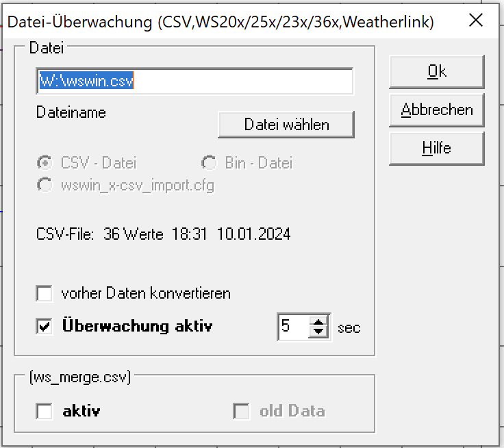

In WSWIN siehst Du ja, was Du bei
"Wetterstation - Interface - Dateiüberwachung" bei "Datei - Dateiname" eingetragen hast.
Stimmt der Eintrag bei Dir nach dem Einlesen noch?
bzw. stelle hier mal einen screenshot dieses Bildschirms ein.

hier mal die Einstellungen von WsWIN
Bildschirmfoto 2024-01-11 um 17.58.21.png (54.4 KiB) 3964 mal betrachtet
Bildschirmfoto 2024-01-11 um 17.58.08.png (39.24 KiB) 3964 mal betrachtet
Die Zahl in eckigen Klammern fügt das NAS beim Löschen hinzu.

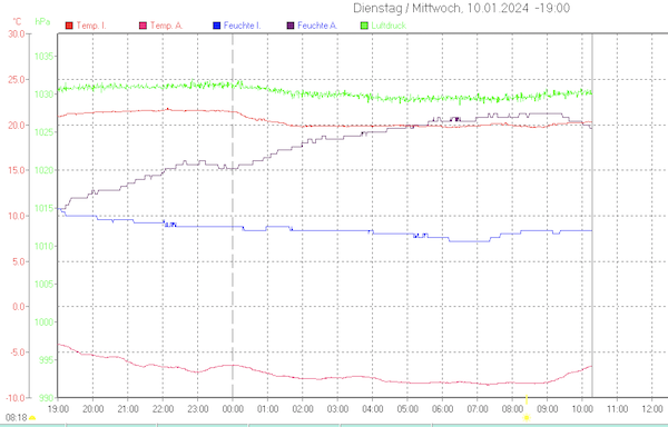

Bildschirmfoto 2024-01-11 um 18.03.14.png (118.88 KiB) 3964 mal betrachtet
Danach wurden alle Dateien von WsWin gelesen und gelöscht, werden aber ebenfalls nicht angezeigt.

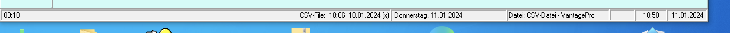

eben noch mal probiert, weitere Daten will WsWIN nicht auslesen, in der Statuszeile wird auch Datum und Uhrzeit des letzten gelesenen Datensatz richtig angezeigt

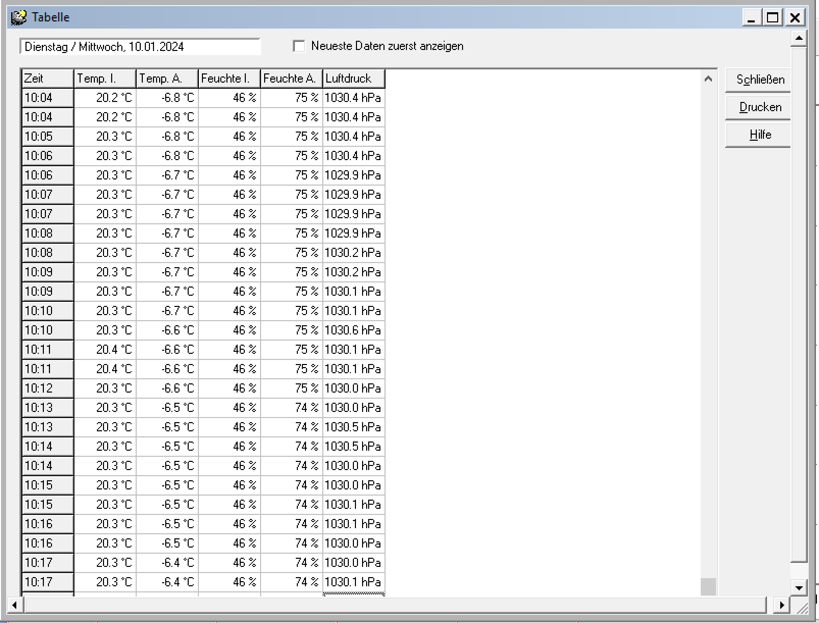

in der exportierten Monatsdatei sind alle Daten bis zum Ende des letzten Auslesezeitraums drin, sie werden nur nicht angezeigt :roll: :shock: :?
In der Tabelle werden sie auch nicht angezeigt
