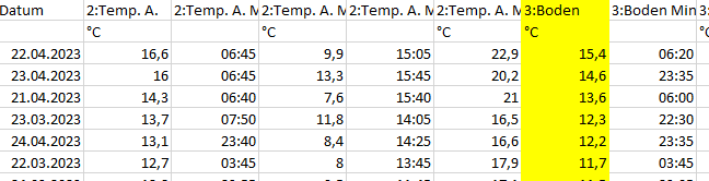

Also das sollte doch kein Problem sein:
Wenn du alles in Excel hast, dann sortierst du nur "aufsteigend" oder "absteigend" und die anderen Spalten werden doch automatisch mit sortiert.
Du brauchst natürlich die Spalte "Datum" "Uhrzeit" "Temp. max" "Temp. min" usw. - du markierst die Spalte mit der "Temp. max" (in meinem Beispiel "Boden" habe es extra farbig markiert) gehst auf den Reiter "Daten" - Sortieren A-Z oder Z-A und "Markierung erweitern" (damit auch die anderen Spalten mitgeführt werden - fertig.
