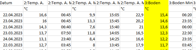

Du brauchst natürlich die Spalte "Datum" "Uhrzeit" "Temp. max" "Temp. min" usw. - du markierst die Spalte mit der "Temp. max" (in meinem Beispiel "Boden" habe es extra farbig markiert) gehst auf den Reiter "Daten" - Sortieren A-Z oder Z-A und "Markierung erweitern" (damit auch die anderen Spalten mitgeführt werden - fertig.
