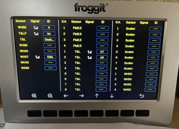

Nun stehe ich vor dem Problem dass der separate Temperatursensor - denke ist der wo damals mitgeliefert wurde ohne die DIP Schalter im GW1100 nicht gefunden wird.
2 Fühler mit DIP Schalter wurden problemlos erkannt, nur der eine ohne nicht, der funktioniert aber, im Ecowitt Dashboard sehe ich ihn.
Frage ist ob das mit dem einen Sensor nicht funktioniert :(

Das ist so vorgesehen.
Der zur HP255xC mitgelieferte externe T/H-Sensor WH32B wird von den GWxx00 ohne Umbau nicht gesehen. Denn diese Geräte bringen ja ihren eigenen - kabelgebundenen T/H-Sensor mit.
Ich hoffe da noch auf eine zukünftige Anpassung der Firmware. Wobei dieser Wunsch schon recht alt ist.

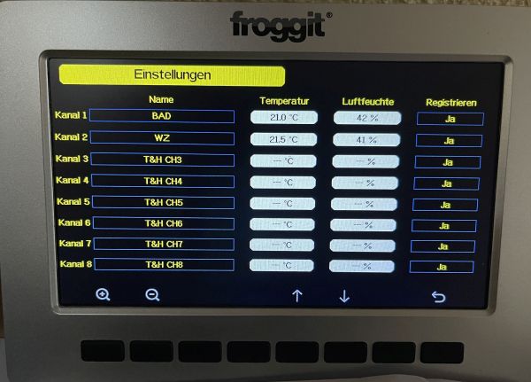

Dann noch eine Frage
an der HP1000 kann ich die Sensoren nicht umbenennen ? Man kann ja auswählen welche(er) Kanal anzeigt wird ..., meine Freundin ist überfordert damit wenn da nur CH1 und CH2 steht ...
Danke
Heiko

Doch, das funktioniert - abhaengig von der Firmware-Version.
Bei der aktuellen Geraete-Firmware v1.9.3 erfolgt die Benennung der Sensoren unter
Zahnrad
Cursor hoch (zu More)
Lupe -
Cursor hoch
Cursor hoch
Cursor hoch
Cursor hoch (zu Sensors Name&Data)
Lupe -
Mit den Cursortasten kann dort navigiert; mit der Lupe - editiert werden.
Siehe auch das WIKI.

Re: Temp und Luftfeuchte Sensor wird nicht erkannt
Verfasst: 04 Dez 2023, 17:14
von Frogger
hat gefuntzt, bis auf den Sensor wo dabei war :roll:

Hallo Oliver
Das scheint nicht zu gehen bei mir
Ansicht Mehrkanalsensoren - dort kann ich die Namen ändern - sind die mit Dip Schalter
Der ohne Dip Schalter ist nur im Menü bei Sensor ID
