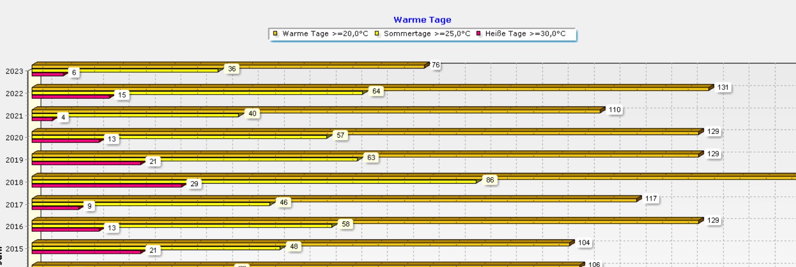

Liebe Community,
in den Statistik-Daten ist in der Grafik 2 -> Warme Tage die Zuordnung in der Legende bei mir fehlerhaft:
Sommertage >=25°C
Heiße Tage >=30°C
Warme Tage >=35°C
Die Daten der Balken sind korrekt, wie gesagt ist nur die Legende -grün umrandet- nicht richtig beschriftet. Ich hänge die Grafik mit an.
Ich habe keine Idee, wie ich diese Zuordnung wieder "zurecht" biegen kann. Im Forum bin ich bisher nicht fündig geworden.
Vielen Dank vorab schon mal für Eure Tips
Tilo aus Leipzig

Hallo auch aus Leipzig ;)
Du hast unter Wetter- Statistik Daten - Einstellungen bei warme Tage (rechts mittig) den fehlerhaften Eintrag

Vielen Dank, LE-Wetter, das war der richtige Tip :-)
Da wäre ich selbst nie drauf gekommen, weil besagte Stelle "benutzerdef. Wärmewert" heißt und dort auch ein eigener Text eingegeben werden kann.
Der Wert wird in der Grafik 2 übernommen, der Legenden-Text allerdings nicht, es bleibt dort bei "warme Tage".
Ist für mich ein bissel widersprüchlich, weil ich ja z.B. 5°C eingeben könnte, was dann als "warmer Tag" definiert wäre. ...
Bei Eingabe von 20°C sieht meine Grafik dann Deiner ähnlich (was bei gleichem Ort auch etwa sein sollte).
Danke und Viele Grüße aus Schleußig

Tilo Lpz hat geschrieben: 18 Aug 2023, 16:22 Der Wert wird in der Grafik 2 übernommen, der Legenden-Text allerdings nicht, es bleibt dort bei "warme Tage".
Na ja, der "warme Tag" ist ja eine freie Erfindung, in der Meteorologie ist er nicht wirklich definiert, hat sich aber in Deutschland und den umliegenden Staaten so etabliert
Willst du andere/weitere Größen definieren gehst du auf den Nachbarreiter da hast du noch drei frei wählbare Felder, die aber nicht als Grafik ausgewiesen werden
