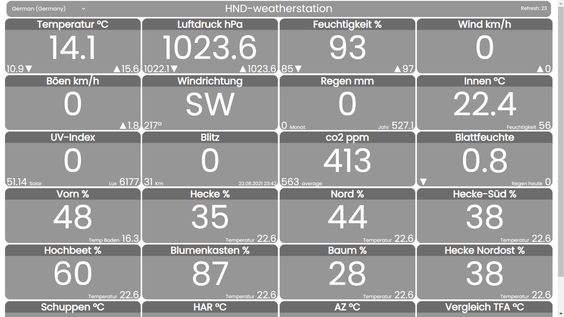

Wim hat sich was sehr Sinnvolles ausgedacht. Wenn im PWS Dashboard ohnehin die Daten vorliegen und man moechte eine auch von Weitem sichtbare "grosse" Anzeige der reinen Wert haben, warum nicht auch dafuer PWS Dashboard nutzen?
Eine simple Seite, die dies genau so ermoeglichen soll hat er kuerzlich zum Testen freigegeben.
Ich habe es heute endlich mal geschafft, das in meine doch inzwischen leicht veraltete PWS Dashboard-Installation einzupflegen.
Ich hatte da ohnehin ein paar Bastelarbeiten wegen der WN35-Sensoren ...
Aber Vorsicht!
Es ist grafisch natuerlich nicht der grosse Hit. Wobei die Farben natuerlich auch jetzt schon anpassbar sind.
Es ist aber funktional und ich koennte mir durchaus vorstellen, das auch zukuenftig irgendwo zu nutzen.
So sieht es aktuell mit meinen Live-Daten aus: https://wetter.phantasoft.de/simple2.php
Ich schau mal, ob ich das noch auf 4 Felder pro Zeile hinbekomme. Auch die Auswahl meiner Sensoren ist da noch nicht der Weisheit letzter Schluss.
Aber um zu zeigen, in welche Richtung diese - zusaetzliche - Seite gehen wird, sollte es reichen.
Ich habe es gefunden! Siehe https://wetter.phantasoft.de/simple2.php
Im php-File muss die angegebene width 1030 in
        @media screen and (min-width: 956px)
             {  .SMPL_weather_container
                     {  width: 100%; max-width: 1360px; }
durch 1360 ersetzt werden.
Nun sieht es bei 1920x1200 deutlich besser aus ...
Im Vollbildmodus bei 1920x1080 sieht es auch ganz ok aus - da sollte man aber vielleicht auf 4 Sensoren verzichten, um nicht scrollen zu muessen. Immerhin ist die Anzeige ja fuer den "schnellen Blick" konzipiert - Scrollen will man da ja moeglichst nicht. Somit koennte man 5 Reihen a 4 Spalten im Vollbild anzeigen.
Siehe:
Die Seite ist uebrigens responsiv - am Smartphone werden dann eben alle einzelnen Bloecke untereinander angezeigt.

... und man kann auch ein eigenes Hintergrundbild hinterlegen:
PWSDashboard Übersichtsseite in 1920x1200 fullscreen
