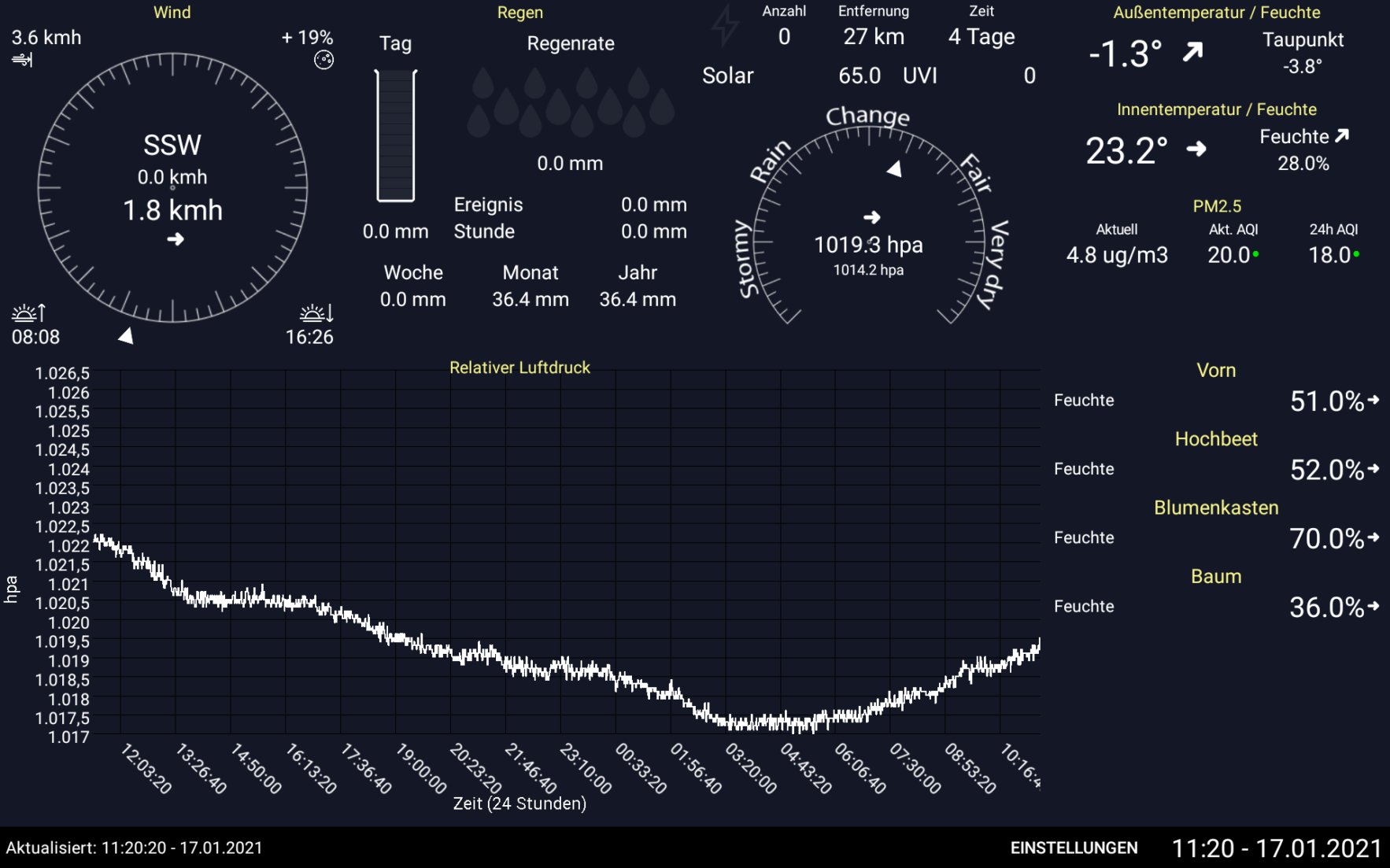

Weiß jemand wo das angezeigt wird?
Im oben angegebenen Link ist auch eine Ansicht ueber die Position auf dem Display der verschiedenen Werte enthalten.
Angezeigt werden alle vom Sensor uebertragenen Werte: Datum und Zeit des letzten Blitzes, Gesamtanzahl der Blitze am Tag sowie Entfernung des letzten Blitzes - rechts oben unterhalb der Uhrzeit.

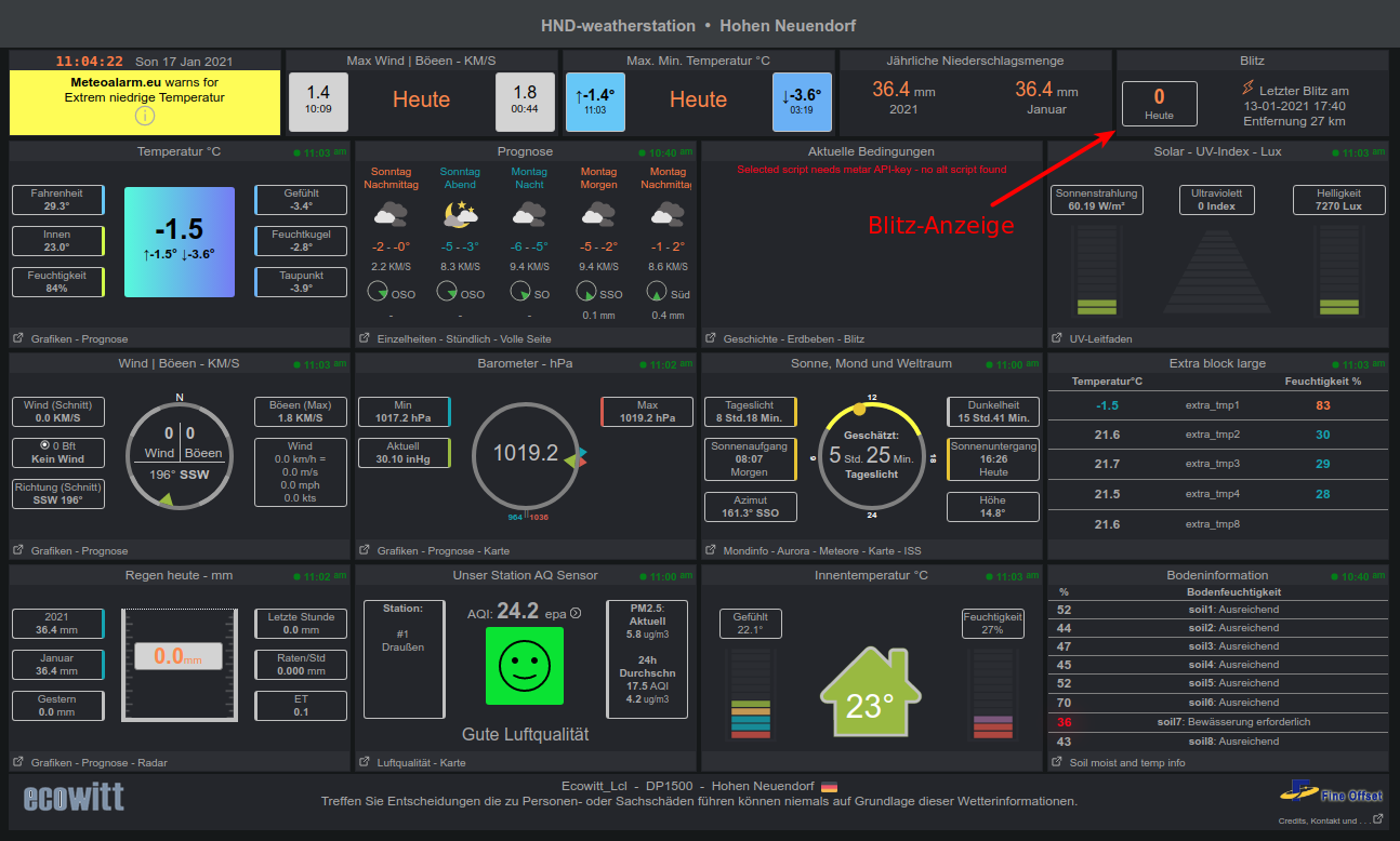

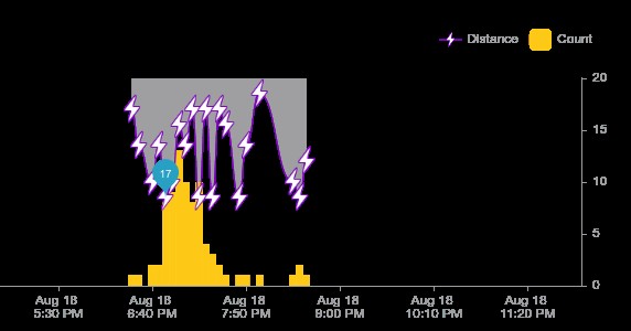

Wie sähe eine grafische Auswertung aus?
Wahrscheinlich über Ecowitt oder?
Das haengt natuerlich von der verwendeten Software bzw. dem Anbieter Deiner Visualisierung ab.
Bei ecowitt.net sieht es so aus:
Bei PWS Dashboard so:
In der Android-App Personal Weather Tablet (PWT) werden die Blitze ebenfalls angezeigt:
