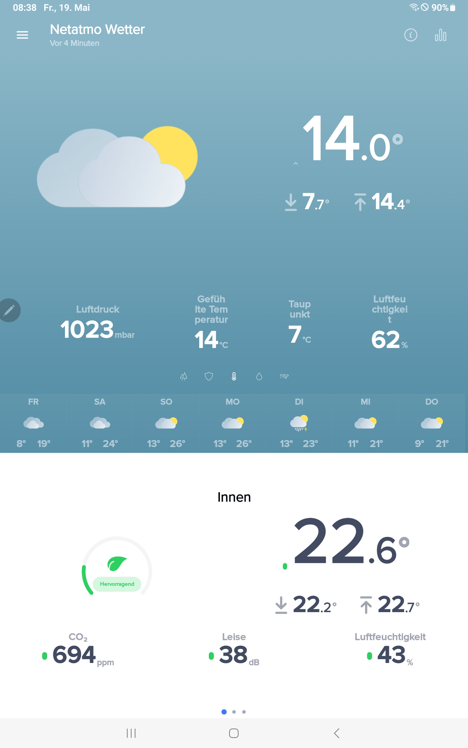

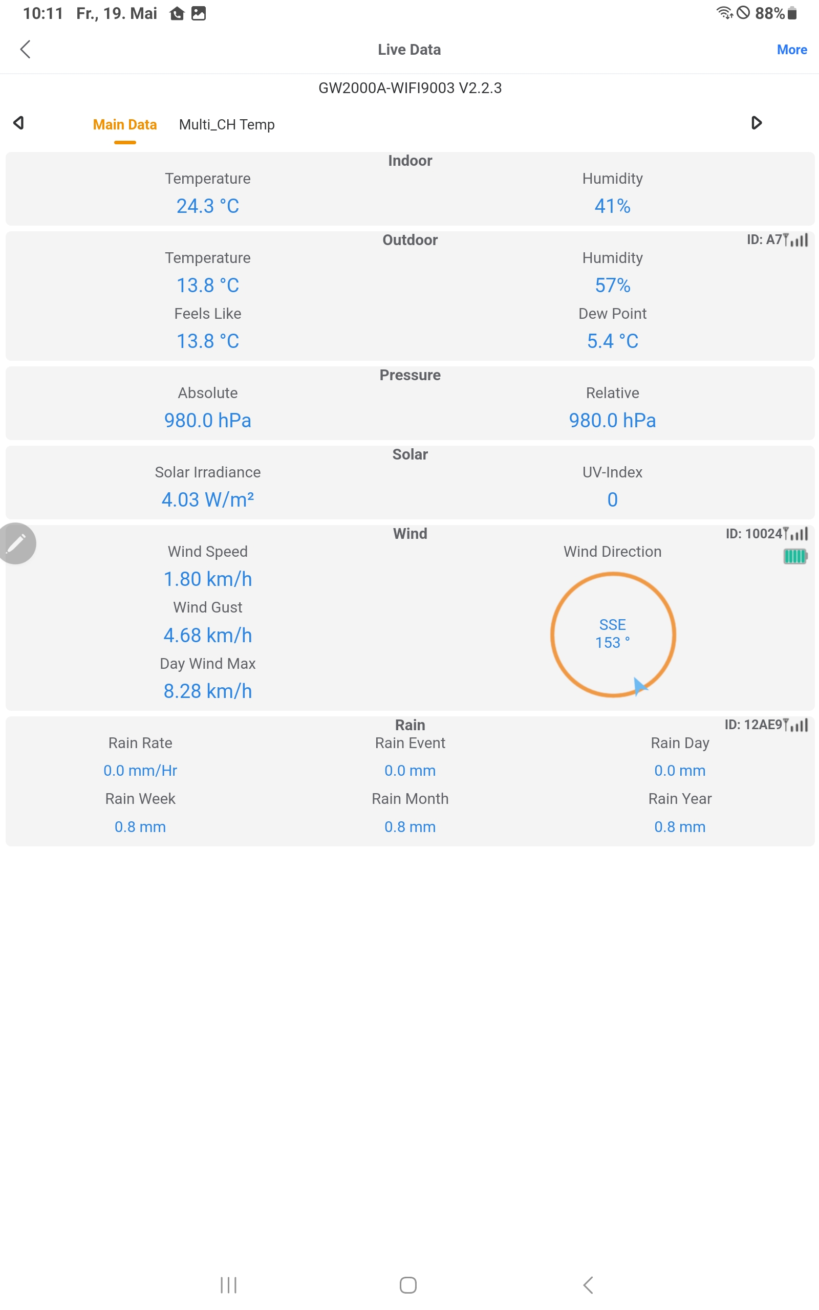

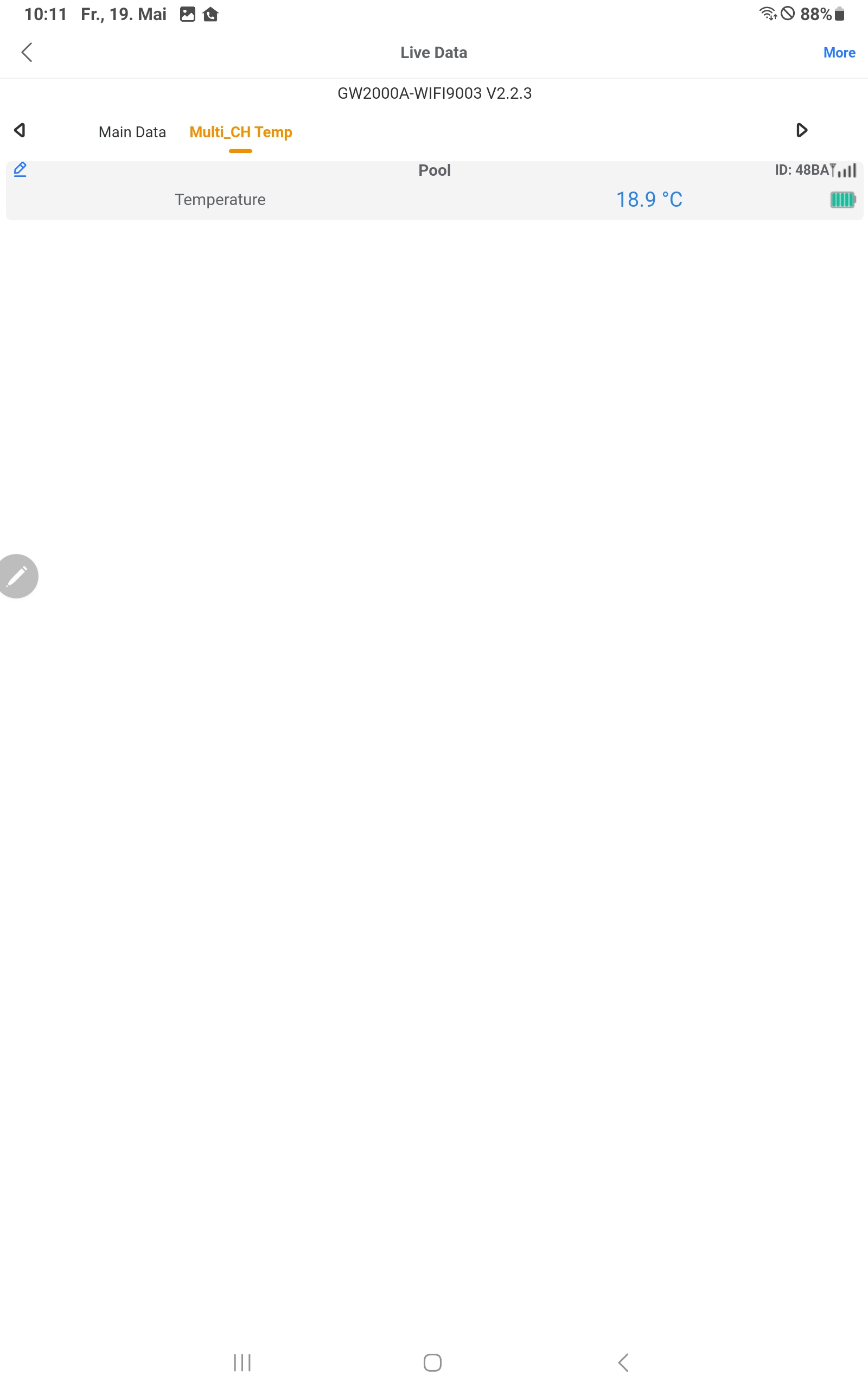

Danke, aber ich suche so etwas in der Art.... und die WSView Plus habe ich schon, mit der habe ich meine Sensoren und den Gateway eingerichtet! Aber da wird mir nu bei zwei Sensoren (Wind und Poolsensor) das Batteriesymbol angezeigt, ist das richtig?

eine solche Darstellung wie im Bild findest Du z.B. in der SmartMixin App - mal ausprobieren.
Du musst allerdings dazu Deine Konsole mit der Ecowitt-Cloud verbunden haben.
Konto bei ecowitt.net einrichten, die Konsole registirieren und das Posting in der WS View App (oder dem WebUI) aktivieren.
Du musst dann in Deinem ecowitt.net Konto (Profil) einen App-Key und einen API-Key erzeugen. Diese Schlüssel braucht die SmartMixin App, damit sie Zugriff auf Deine Daten erhält und sie auch anzeigen kann.
Bzgl. der Batterie - wenn Du alle Deine Sensoren in der Konsole registriert hast (siehe WS View oder WebUI die SensorsID Seite), dann siehst Du in der WS View App auch die Batteriestände des Kombi-Sensors und des WN34L. Für WH32 und WH40 werden die Batteriestände dort nicht angezeigt - allerdings auf ecowitt.net. Was Du in WS Viw Plus allerdings siehst, ist die Empfangssitutation für alle registrierten Sensoren, wieviele Datenpakte empfangen wurden - viele Balken = wenig oder keine Datenverluste.
Vereinfacht wie die Empfangsanzeige im Handy.

Also angezeigt werden die Sensoren, aber hakt ohne Batteriesymbol....

habe ich doch vorher geschrieben ;) - Batterie nur für bestimmte Sensoren in WS View Plus - für alle auf ecowitt.net

Sorry, dadurch das froggit andere Bezeichnungen hat, habe ich das nicht "gerafft" , dass WH40 der Regensensor ist....
