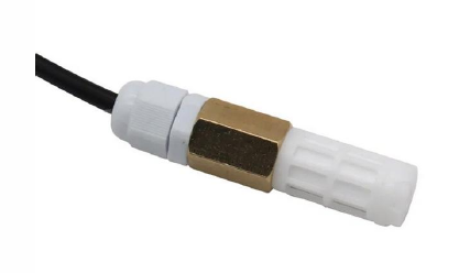

Hallo, ich erwäge diesen Sensor zu erwerben, wüsste aber gern die Sensormaße (Länge/Durchmesser/Maß des Sechskants). Bei Ecowitt habe ich dazu nichts gefunden und Froggit vertreibt den ja garnicht erst.
Hat die Maße jemand parat?

I'm WXForum hatte ich dazu mal was geschrieben:
The diameter of the remote sensor is 14.8mm with a length of 67.4mm. The cable is 1m long.

Danke Oliver!
Dann wird der Sechskant vermutlich Schlüsselweite 13, oder evtl. ein zölliges Maß haben.
Na, denn habe ich zumindest mal die grobe Richtung, das passt für mich und kann entsoprechend ordern.

Dann stimmt wahrscheinlich diese Skizze besser.
Re: WH31-EP, Sensormaße gesucht.
Verfasst: 24 Mär 2023, 13:11
von LSchenk
Hallo Ton, vielen Dank für die Maßskizze!

Bei Ecowitt war dieser im Shop als WH31-EP ausgewiesen und bestellbar, geliefert wurde das Gerät als WN31-AS, auch mit dem SHT 35 Sensor, 8-Kanal.
Was hinter dieser Änderung der Typbezeichnung steckt weiß ich nicht.
