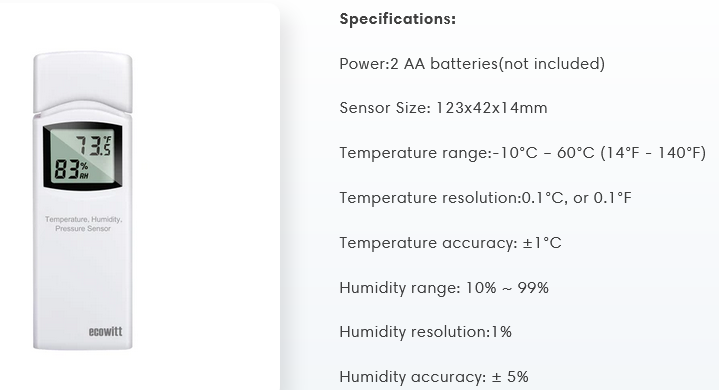

Für Angabe der Dimensionen ganz einfach Webshop von Ecowitt besuchen und Spezifikationen lesen.
- WH31-Specification
- screenshot-shop.ecowitt.com-WH31Specs.png (56.91 KiB) 2400 mal betrachtet

stimmt nicht ganz - denn der OP hatte nach den Maßen des abgesetzten Sensors (Messfühlers) eines WH31(WH32)-EP gefragt. Es ging nicht um die Gehäusemaße sondern um die Länge und den Durchmesser des Messfühler-Endes. Mal im WiKi unter WH31 (bzw. WH32)-EP nachschauen.Ton_vanN hat geschrieben: 18 Mär 2023, 15:13 Für Angabe der Dimensionen ganz einfach Webshop von Ecowitt besuchen und Spezifikationen lesen.

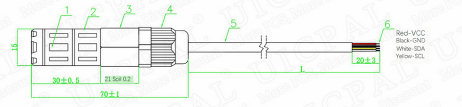

Dann stimmt wahrscheinlich diese Skizze besser.
- SHTxx-Gehäuse
- screenshot1-nl.aliexpress.com-2023.03.21-SHT31.png (166.51 KiB) 2323 mal betrachtet

Hallo Ton, vielen Dank für die Maßskizze!
Allerdings habe ich das Teil gerade eben geliefert bekommen.
Bei Ecowitt war dieser im Shop als WH31-EP ausgewiesen und bestellbar, geliefert wurde das Gerät als WN31-AS, auch mit dem SHT 35 Sensor, 8-Kanal.
Was hinter dieser Änderung der Typbezeichnung steckt weiß ich nicht.
Gruß Lutz
Nachtrag: So eine Skizze hatte ich bei ecowitt gesucht, war da aber nicht fündig geworden. Bei AliEx. hatte ich dummerweise nicht geschaut. Aber auch dort ist aktuell auf der NL-Seite nicht zu den Sensoren zu finden. Bei Temp. und Thermiometer kommt dort fogedne Anzeige: "Sorry, er werden geen resultaten gevonden voor uw verfijnde zoekopdracht."

AliExpress verkauft diesen abgesetzten Sensor in mehreren Varianten (Form, Material) und mit den unterschiedlichen Sensoren SHT31, SHT40, SHT35 ...LSchenk hat geschrieben: 24 Mär 2023, 13:11 Nachtrag: So eine Skizze hatte ich bei ecowitt gesucht, war da aber nicht fündig geworden. Bei AliEx. hatte ich dummerweise nicht geschaut. Aber auch dort ist aktuell auf der NL-Seite nicht zu den Sensoren zu finden. Bei Temp. und Thermiometer kommt dort fogedne Anzeige: "Sorry, er werden geen resultaten gevonden voor uw verfijnde zoekopdracht."
siehe z.B.
https://www.aliexpress.com/store/group/ ... 1142.1_6_2
Es wäre sicher mal interessant, einen WH32/DP40 (oder WH31/DP50) mit einer solchen abgesetzten Sonde (SHT35 Version) via Bastelarbeit auszustatten, zum WH32-EP bzw. WH31-EP zu transformieren und das Ergebnis zu testen. Für Benutzer neuerer WS80 Kombisensoren bzw. des WS90 Kombiaussensensors gibt es ein SHT35 T/H Austauschmodul - ca. 16 EUR - bei Ecowitt.
Die Metallversion wurden schon von italienischen "Kollegen" ausprobiert und als (marginal) besser als die Plastikversion befunden (--> wxforum.com).
