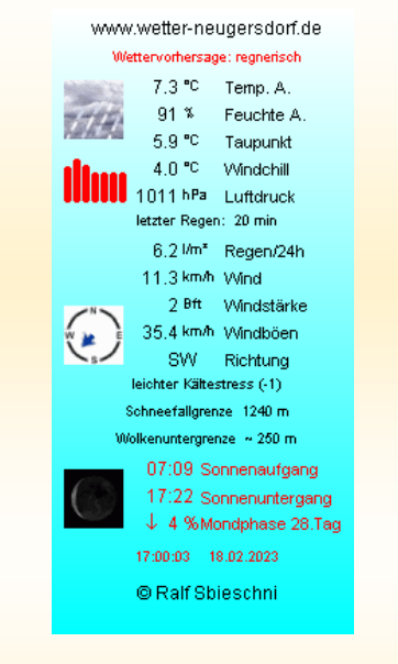

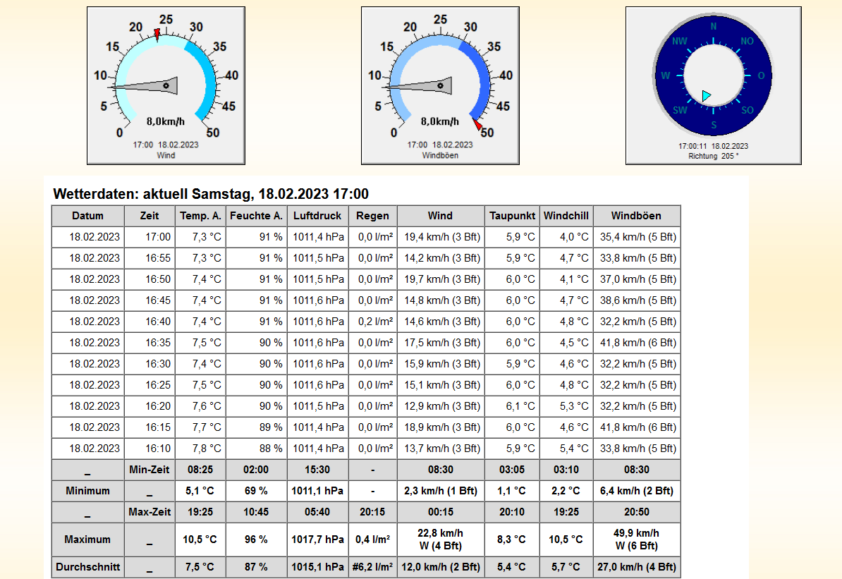

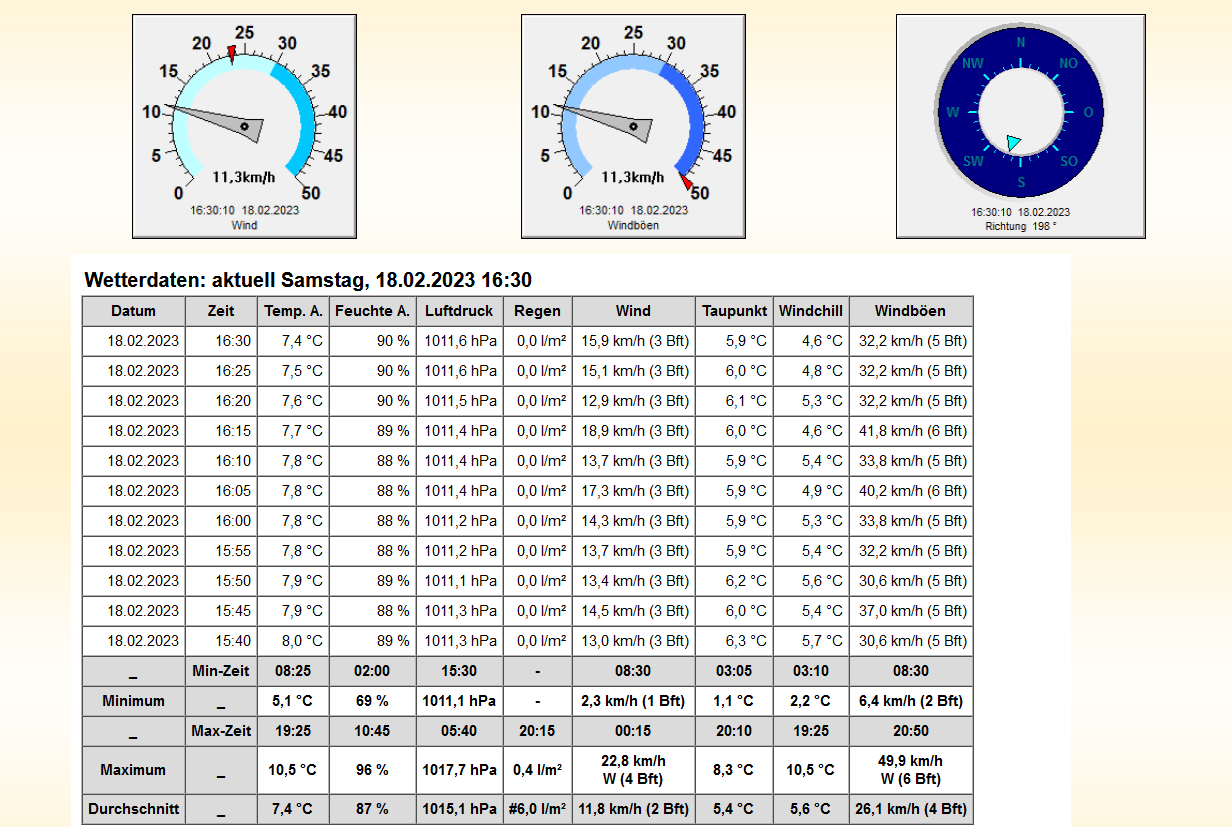

Mir ist jetzt aufgefallen, das WSWIN die MiniGifs für Wind mit falschen Werten erzeugt,meistens auch Wind und Windböe gleich, deswegen ist es mir auch jetzt erst aufgefallen.
Auslese Interall 5 minuten,Davis Vantage ,
In der Tabelle, in der Grafik und der costum X stimmts,im Minidisplay wieder nicht.
An was kann das liegen?
Mini Gifs Windfehler.PNG (108.57 KiB) 4826 mal betrachtet
MiniGifs Windfehler2.PNG (105.93 KiB) 4826 mal betrachtet
Minidisplay Windfehler.PNG (65.94 KiB) 4826 mal betrachtet

Die Zeiten in der Tabelle sind mit den gespeicherten Zeiten bei den Gifs identisch, aber es stimmen die angezeigte Werte überhaupt nicht mit den Tabellenwerten überein. Insofern hat das Uploadintervall damit nichts zu tun.
Manchmal hängt sich der Screenshot bei diesen GIFs auf: deshalb die Instrumente im HTML-Ordner mal löschen und neu erzeugen lassen.

Also in meinem Fall werden die Minigifs und die Analogen Anzeigen (die in meinem Fall mit den Wetterübersichten Identisch sind) zu verschiedenen Zeiten Aktualisiert.
Genau das ist aber hier nicht der Fall - oder wie erklärst du die exakt identischen Zeitstempel in den Instrumenten und in der Tabelle??? Die WSWIN-Instrumente werden von WSWIN automatisch mit dem frisch eingelesenen Datensatz erstellt (zwar in dem jeweiligen Instrumenten-Intervall, das ich eingestellt habe - aber eben IMMER mit dem frisch eingelesenem Datensatz). Deshalb müssen die Werte der Wswin-Instrumte immer identisch mit den Tabellenwerten sein.
Deine analogen Instrumente werden per Script erstellt, genauso wie die Wetterübersicht etc.. Das ist etwas komplett anderes.
