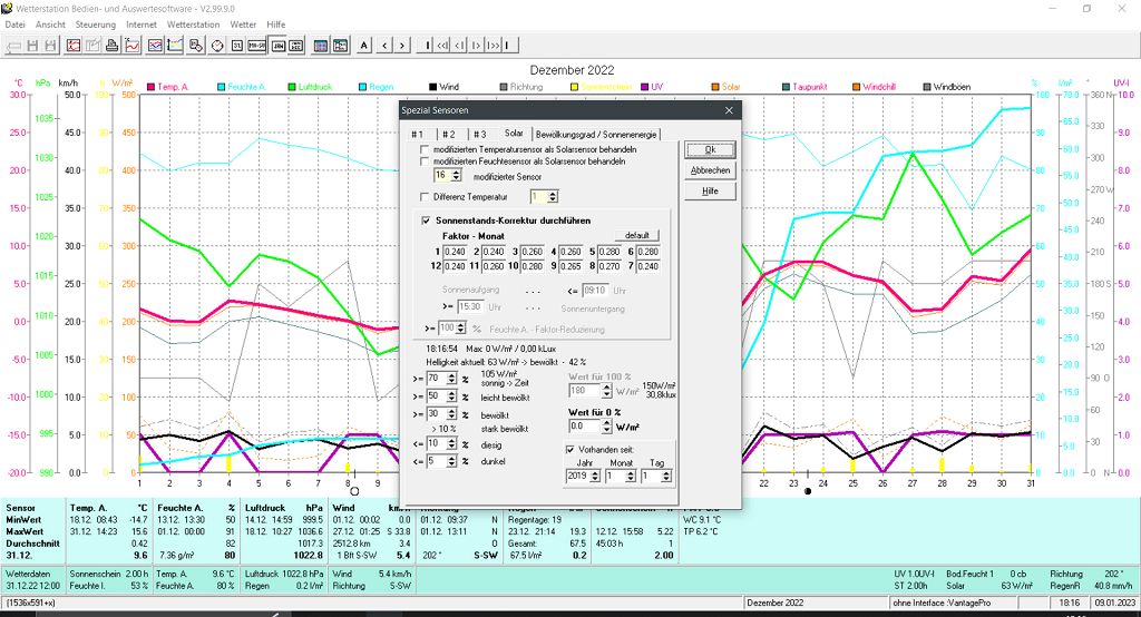

Um diese Werte auszugleichen/anzupassen, habe ich unter den Reitern: Wetterstation/Spezial Sensoren/Solar - eine Sonnenstandskorrektur durchgeführt und die Prozentwerte von sonnig bis dunkel angepasst. Funktioniert beim Importieren und Auswerten der neuen Messwerte der Wetterstation, seit Oktober 2022 auch sehr gut.
Aber wie kann ich die bereits bestehenden und ausgewerteten Sonnenscheinstunden von Januar 2019 bis September 2022 in WsWin neu berechnen bzw aktualisieren?

Du sagst, Du hast eine Sonnenstandskorrektur durchgeführt. Normal funktioniert die jh zunächst automatisch. Ich hoffe, doch, Du hast den Haken gesetzt bei "Sonnenstands-Korrektur durchführen. Und da kann man dann ja auch die einzelnen Faktoren für die Monate "nacharbeiten"
Denn ich fürchte, wenn Du das unten machst und die Prozentsätze anpasst, kann das je nach Jahreszeit wieder nach hinten losgehen.
Und nun ein letztes, denn Dein eigentliches Problem sind ja die alten Daten.
Hast Du ganz unten rechts bei
"vorhanden seit" auch das richtige Datum eingesetzt=?
Denn dann sollte es evtl bei einem neuen Einlesen der Daten ja funktionieren.
Re: WsWin: Sonnenscheindauer neu berechnen/aktualisieren bei bereits bestehenden Werten
Verfasst: 09 Jan 2023, 18:24
von mouara77
Danke für die Antwort.
Bei allen neu eingepflegten Daten funktioniert die Korrektur bestens. Leider nicht bei den alten, bereits eingepflegten Daten.
Sieht bei mir aktuell so aus....
Die Prozentwerte sind belanglos - nur gültig für die Textausgabe.
Die entscheidende Einstellung ist Sonnenstandskorrektur mit den entsprechend angepassten Monatsfaktoren.
Die vorgegebenen Faktoren sind für eine VantagePro und dürften sicher nicht passen für einen
Ecowitt-Sonneneinstrahlungssensor. Wobei der Ecowitt-Sonneneinstrahlungsensor (der eigentlich keine Strahlungssensor ist)
wieder ein eigenes Kapitel für sich ist.
