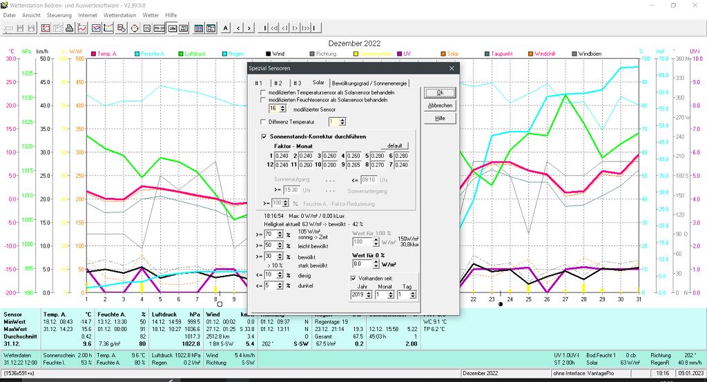

Bei allen neu eingepflegten Daten funktioniert die Korrektur bestens. Leider nicht bei den alten, bereits eingepflegten Daten.
Sieht bei mir aktuell so aus....
