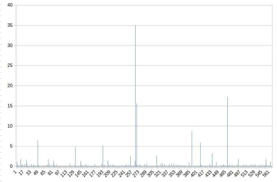

So, ich habe mein Skript jetzt tagsüber laufen lassen:
Update jede Minute
Insgesamt wurden 567 Updates bei AWEKAS angestoßen
Davon haben 8 Aktualisierungen nicht funktioniert:
7* timeout nach 50 Sekunden.
1 * AWEKAS Error!!! Can't connect to Database. Please try again later...
Also 98,5%(?) Zuverlässigkeit. Hier die Statistik-Auswertung aus Libreoffice bzgl. Update-Zeiten. Wen es interessiert.
Y-Achse: Zeit in Sekunden ...
Fazit:
Ich denke nicht, dass ein retry innerhalb der Minute etwas bringt - die nächste Aktualisierung steht dann ja schon an. Und man bekommt (wie ich getestet habe) dann wahrscheinlich den Fehler "too many requests - try again later".
Wenn die Aktualisierung nicht klappt, klappt sie eben nicht.... Die Zuverlässigkeit finde ich pers. allerdings nicht berauschend. Aber es ist ein kostenloses Angebot!
Sekunden
Mittelwert 0,326366568872988
Standardfehler 0,07939455877986
Modus 0,065008
Median 0,069496
Erstes Quartil 0,066149
Drittes Quartil 0,0756355
Varianz 3,52365424379136
Standardabweichung 1,87713991055312
Wölbung 229,614641925198
Schräge 13,9681242167974
Bereich 34,978372
Minimum 0,060592
Maximum 35,038964
Summe 182,438912
Anzahl 559
Fazit:
Der Code kommt .... (möchte noch ein paar Kommentare einbauen)

No of errors 235
Availabilty 98.78703416950552286600
./calcAwekas.sh
No of requests 29520
No of errors 444
Availabilty 98.49593495934959349600
so, abschließend nach knapp einem Monat:
No of requests 50494
No of errors 1011
Availabilty 97.99778191468293262600
