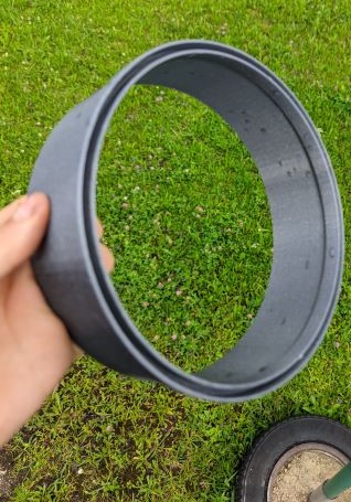

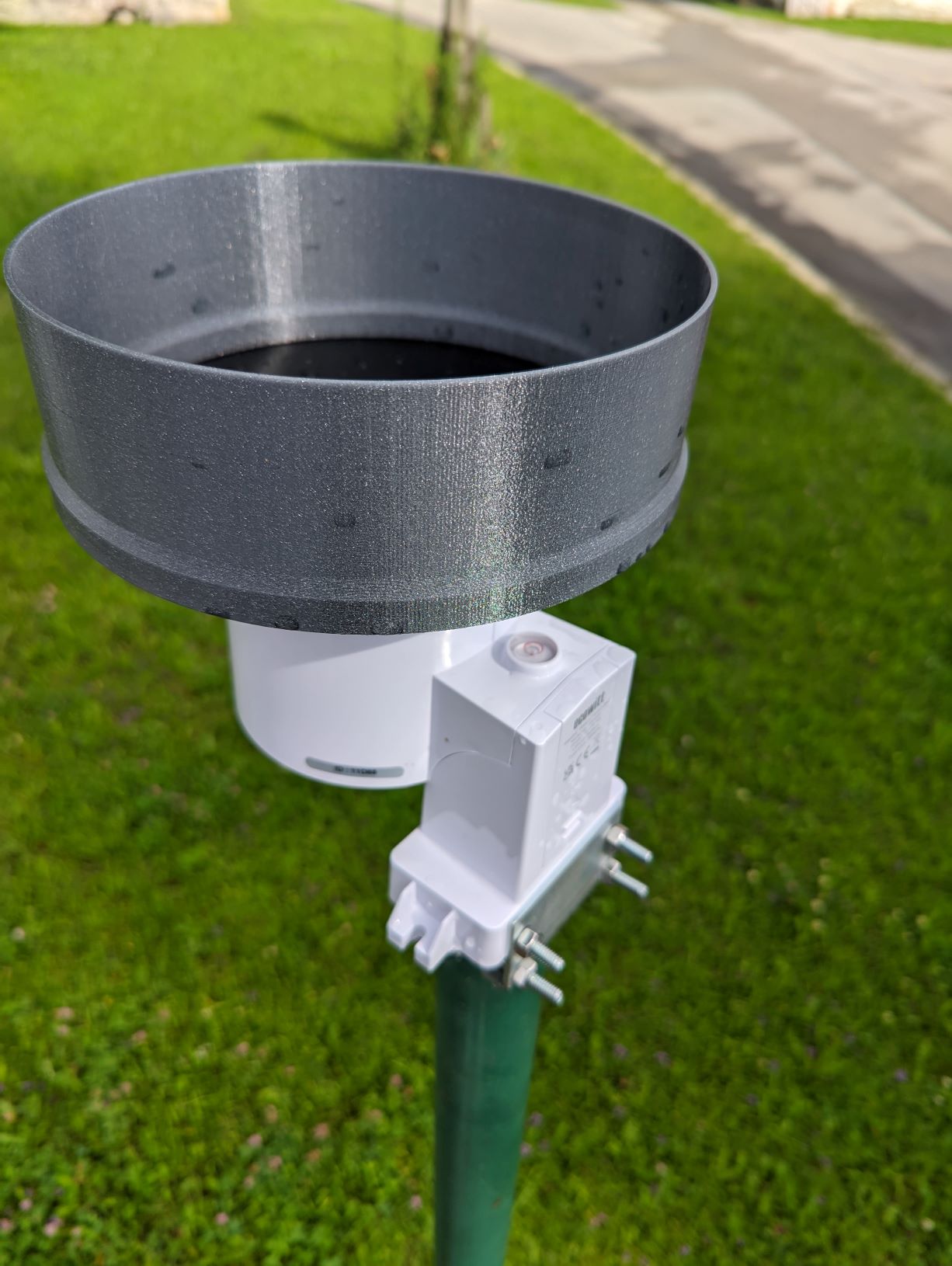

So habe nun einen 6cm hohe Wanderhöhung für den WH40 ausgedruckt.
Dies soll dazu führen, dass bei starkem Regen kein Wasser mehr über den Rand spritzt.
Die stl Datei, falls jemand das nachdrucken möchte.
WS40HigherWall.7z

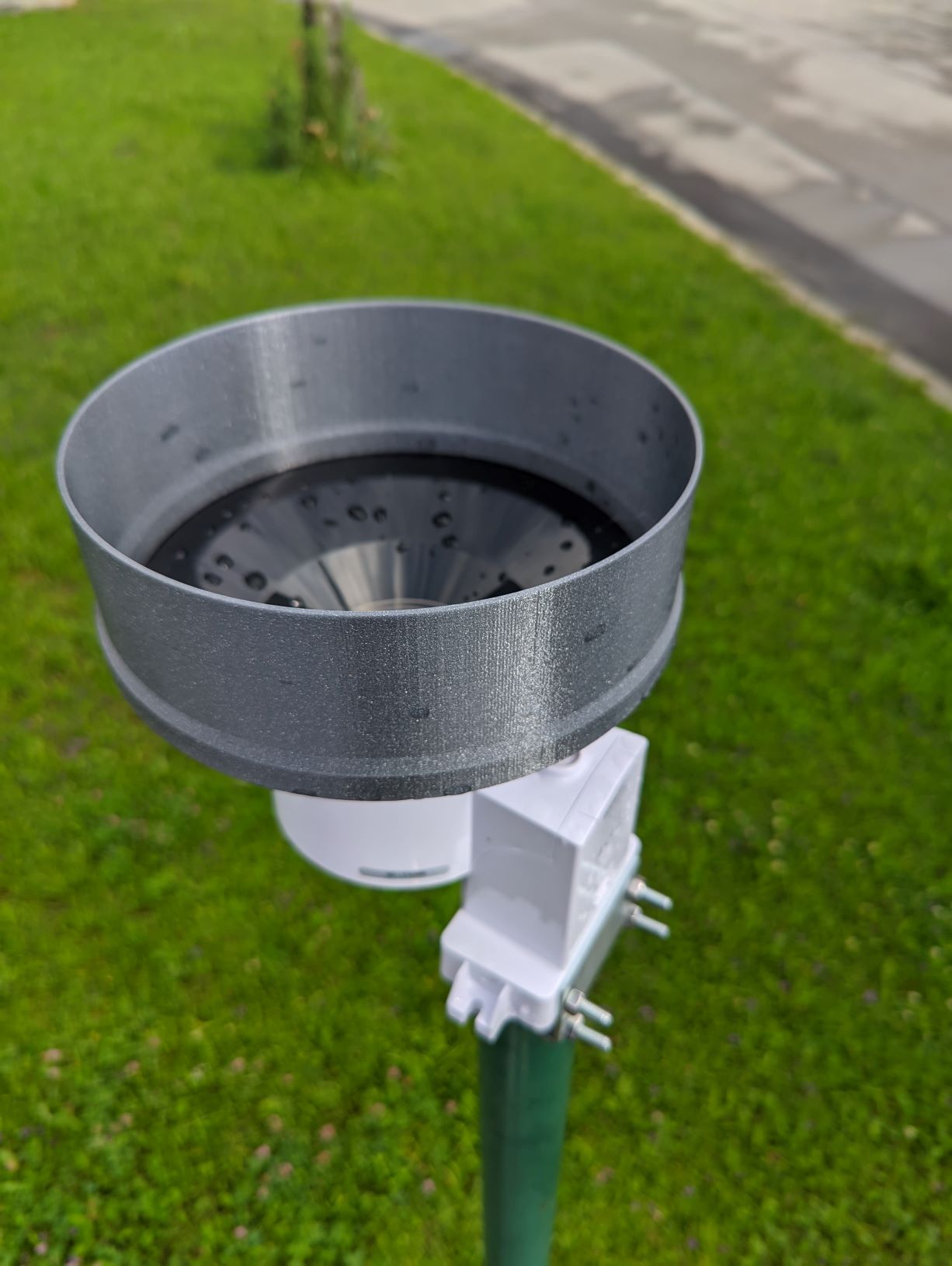

Theoretisch sicher möglich. Allerdings bis zumindest zum Rand des unteren weißen Teil würde ich den Winkel gleich lassen. Was versprichst du dir den davon das aus einem Teil zu haben?

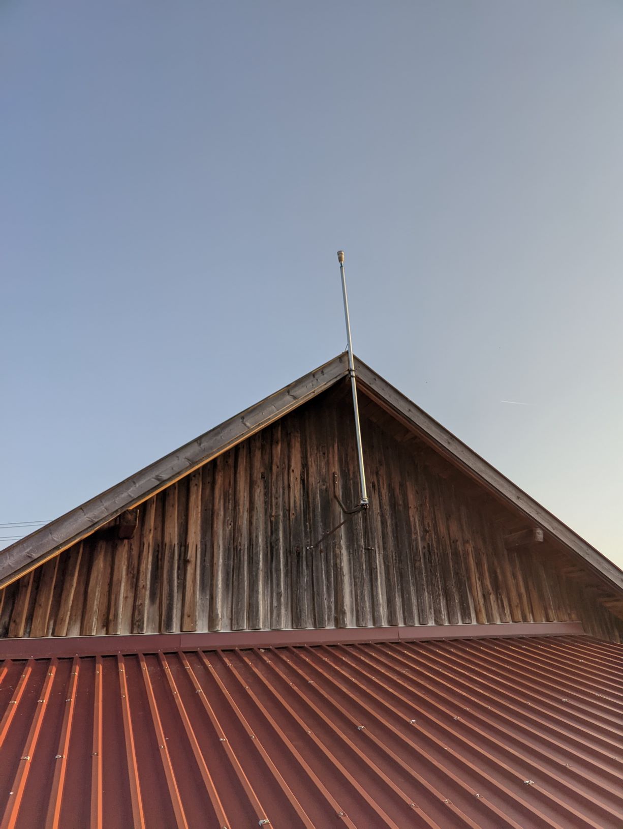

Gestern gab es bei uns Böhen bis 60 km/h (zumindest über dem Dach und nicht im Garten siehe angehängtes Bild) und es ist einfach drauf gesteckt nicht weg geflogen.
Es hatte mich zumindest überrascht wie viele Wassertropfen noch auf dem original Ecowitt Trichter hängen geblieben sind. siehe letztes Bild im ersten Post.

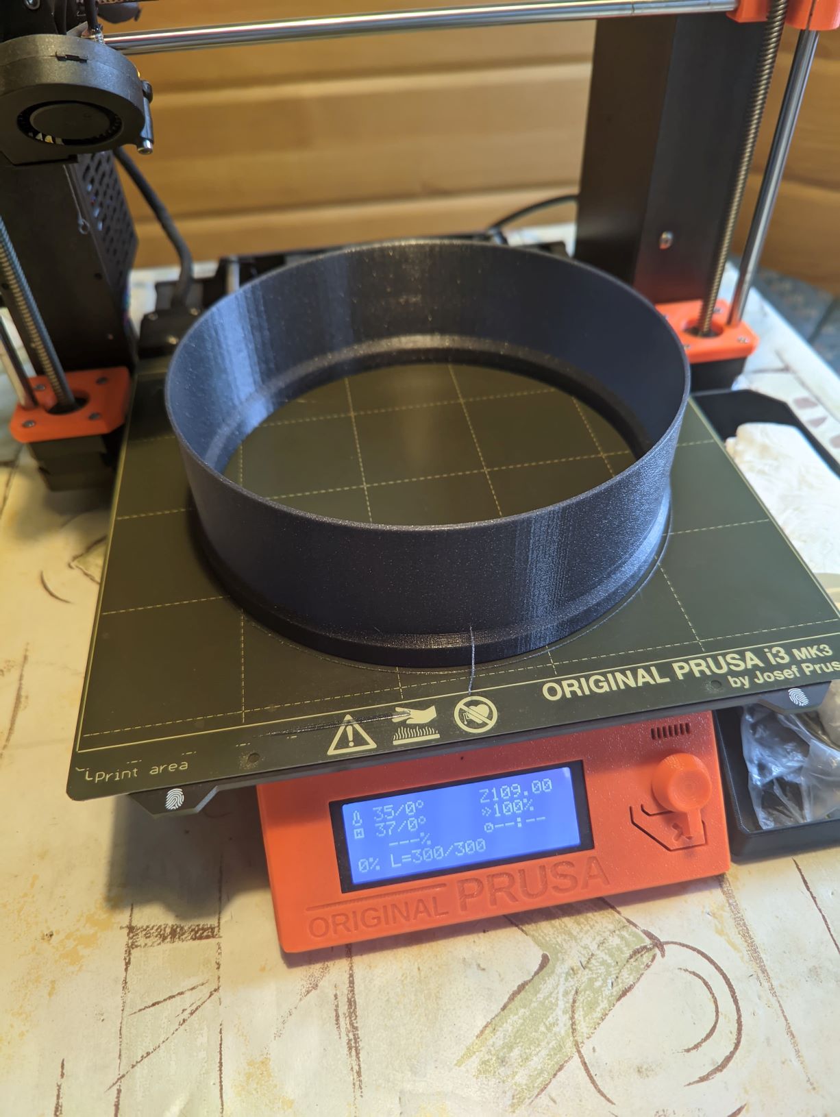

ja ich habe PETG benutzt. Das hält bei anderen Projekten ganz gut draußen.
Anbei ist das Drucker Projekt falls du damit was anfangen kannst.
WS40HigherWall.7z
(76.9 KiB) 455-mal heruntergeladen
Leider habe ich nur einen Messschieber bis 150mm deswegen habe ich den Außenrand nur mit dem Zollstock messen können. Zumindest bei meinem bin ich da auf 179mm für den Innenrand gekommen. Ist halt leider nicht so genau wie das gedruckt werden kann. Das geht auf 1-2 zehntel mm genau.

Der erste Testdruck mit einem alten Filament was noch übrig war, noch bissle schleifen und evtl innenseitig mit Polyurethan glätten und das kann man direkt so verwenden, das muß ich nicht neu final drucken, das passt. Gute Arbeit @zinz.
UPDATE:
Habe jetzt kurz aus dem Folienplotter eine dünne UV beständige Orafol Autofolie rausgelassen und auf der Innenseite angebracht. Glatt wie ein Babypopo. Letztes Bild noch ohne Folie.
