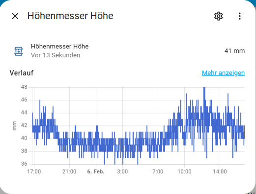

Re: neuer laserbasierter Wasserstands- und Schneehöhesensor LDS01/WH54
Verfasst: 06 Feb 2025, 18:04
von Werner
Wahrscheinlich ist @olicats HA "Integration" via seinem FOSHKplugin und MQTT hier die bessere Lösung ...
Ja so ist es.
Grafik Home Assistant
