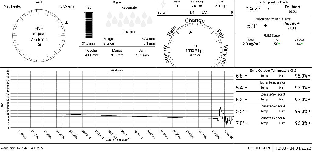

- Beiträge: 4678
Re: FOSHKplugin
Nachstehend eine Lösung, die erfolgreich von mir getestet wurde (siehe Anlage).
UPDATE: Anleitung jetzt mit Automatisierungsmöglichkeit PWT auf einem Samsung S8+ versorgt aus einer WSL2-Umgebung unter Windows 11
Also, genau genommen: HP2551-Konsole (könnte auch GW1000 sein) ----custom server ---> Windows-PC --> FOSHKplugin in WSL-Umgebung auf demselben PC --->PWT
sieht natürlich auf einem Tablett viel hübscher aus.
In einem nächsten Schritt werde ich das Gleiche nochmal auf meiner Windows 11/RaspberryPi4B Installation durchführen und sehen, ob es da irgenwelche Beschränkungen aus der ARM Plattform gibt (erst mal nicht zu erwarten, aber der Teufel ist bekanntlich ein Eichhörnchen ...)

Floridadriver
- Beiträge: 51
- Registriert: 14 Nov 2021, 15:06
Re: FOSHKplugin
Super, die Lösung habe ich gesucht.
PWT habe ich installiert, im Moment Daten per Customer Server, funkioniert wie ich es mir vorgestellt habe.
Einzig eine Wettervorhersage für 10 Tage von WU per Url https://www.wunderground.com/forecast/e ... as/ITAS228
bekomme ich nicht hin. Es wird immer die komplette Webseite dargestellt und ich kann scrollen.
Ich suche etwas wo für die nächsten Tage Wind und Temperatur dargestellt wird. Gibt es das was anderes und als Diagramm auf PWT gut aussieht.
Ansonsten bin ich mit PWT und den Möglichkeiten happy und werde mir ein 2. Tablet für Deutschland anschaffen, da habe ich das Wetter auf Lanzarote immer im Blick.
