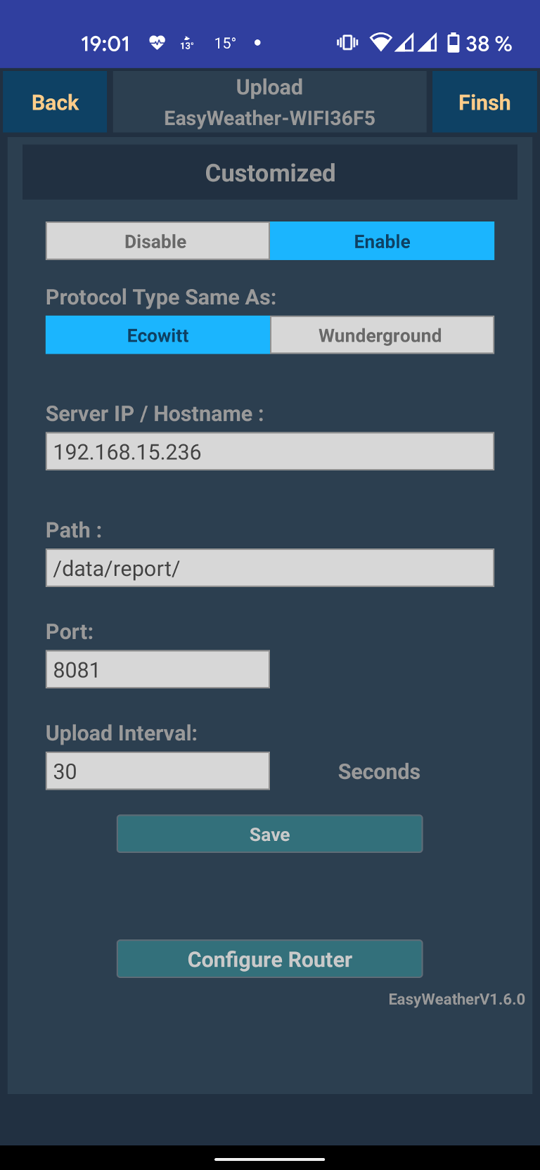

1. genügt es, die Einstellungen in der WS View App zu machen:
Device List --> EasyWeatherV1.x.x-WIFIxxxx --> NEXT mehrfach bis CUSTOMIZED erscheint
oder
2. in der Konsole:
Setup (Zahnrad) --> Weather Server --> letzte Zeile "Customized"
dort kann man schon den Pfad eintragen
oder
2. in der Konsole:

Nutze die WS View-App.
Pruefe die Firmware-Version (sowohl Geraete- als auch WIFI-Firmware). Moeglicherweise hast Du da eine uralte Version erhalten.
Ich habe die Konsole hier - da laesst sich sowohl an der Konsole wie auch ueber die App der Path einstellen.

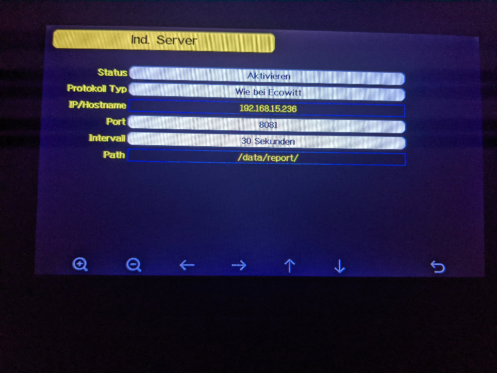

Mach mal ein Foto davon.aber in der HP1000 gibt es gar kein Eingabefeld für den Pfad.
Gruss, Oliver
- PXL_20211006_172357583s.jpg (133.17 KiB) 3440 mal betrachtet
- Screenshot_20211006-190151s.png (111.7 KiB) 3440 mal betrachtet

Der Tipp mit der Firmware war schon mal sehr hilfreich, jetzt ist die Pfadeingabe möglich.

Meine Einstellungen in CMX und der HP1000:
Das zeigt die CMX Konsole:
LG, Lutz
die WS-View-App habe ich jetzt auf die Schnelle nicht in Gang bekommen.
LG, Lutz

Fuer mich sieht das jetzt passend aus.
Wenn jetzt noch immer nichts bei CMX ankommt, kann es eigentlich nur noch an der Firewall liegen.
