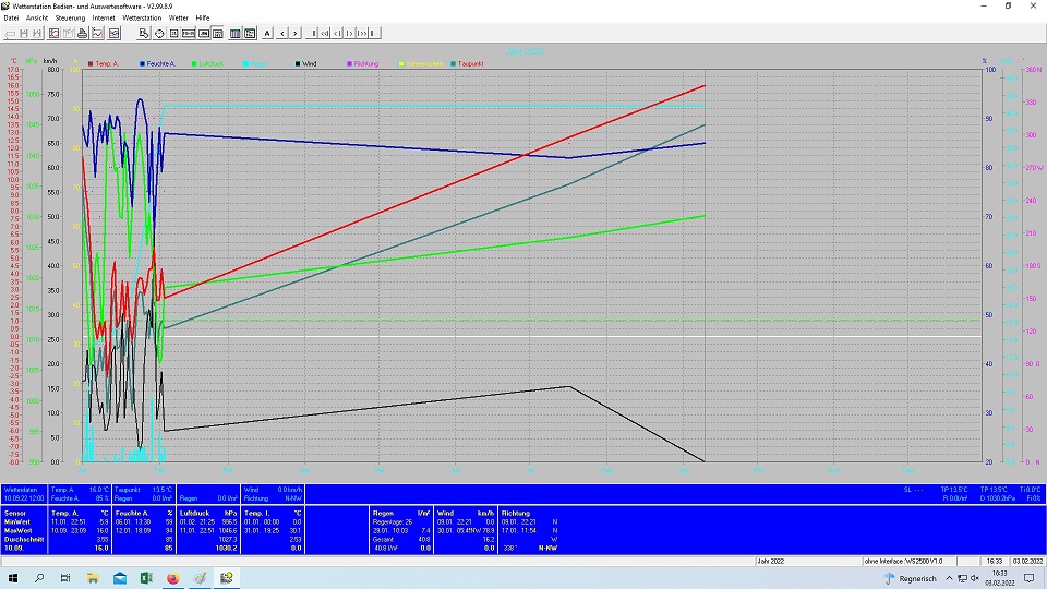

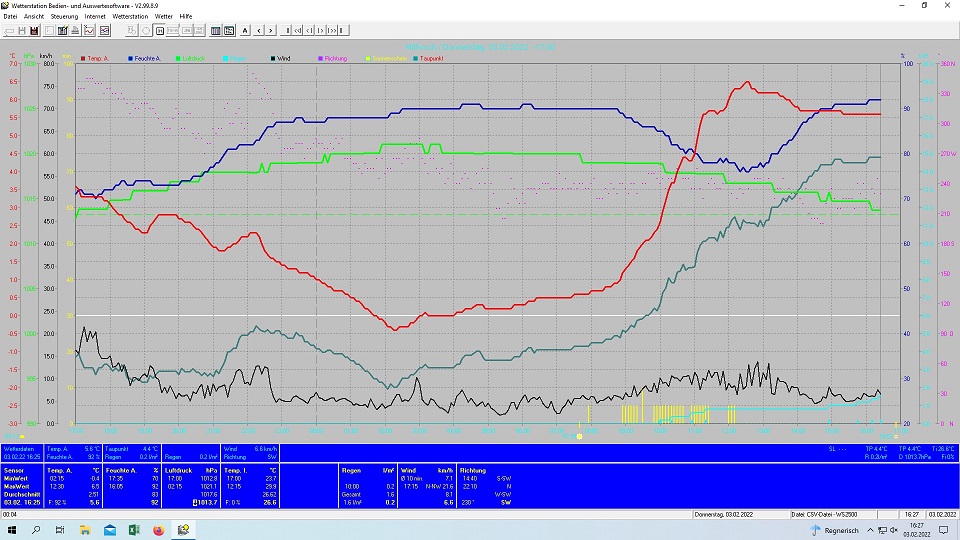

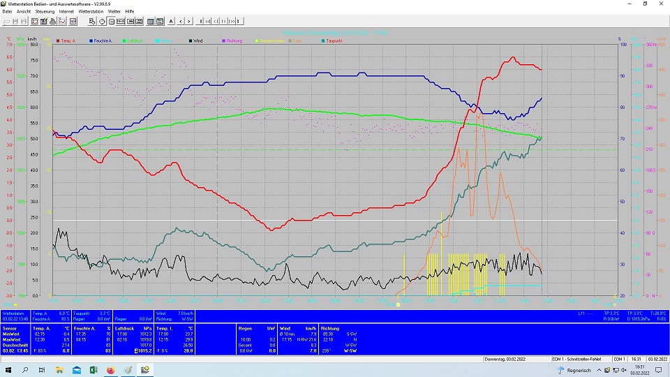

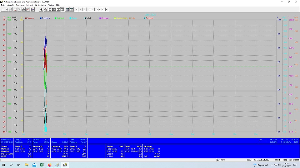

es ist geschafft. Nach 3 Tagen ausgiebiger Datenkorrektur unter Excel, habe ich die Rohdaten meiner Raspberry-Station von Messfehlern befreit und in WsWin importiert. Jetzt stehen mir die Wetterdaten von 02.2004 bis heute in WsWin zur Verfügung. Die Vantage habe ich jetzt per Dateiüberwachung und WeeWx am laufen.
Was mich aber wurmt:
Bisher hatte ich als Wetterstation die WS2500 angegeben. Die Vantage lasse ich jetzt notgedrungen auch als WS2500 weiter laufen, da... wenn ich auf VantagePro umstelle, sämtliche Wetterdaten weg sind. Wenn ich die Vantage aber als WS2500 laufen lasse, kann ich den Helligkeitssensor der Vantage nicht nutzen, bzw. dieser wird in den Diagrammen nicht angezeigt. Wie kann ich das beheben? Ich möchte alle Sensoren der Vantage in WsWin nutzen können und auch alle historischen Daten erhalten. Danke.
Vantage als Vantage = historische Daten fehlen, dafür Helligkeitssensor VP2 verwendbar
Vantage als WS2500 = historische Daten vorhanden, dafür helligkeitssensor VP2 nicht nutzbar, zudem Datenfehler beim Importieren, wodurch in der Zukunft liegende Wetterdaten aufgezeichnet wurden.

WeeWx -> Netzwerkfreigabe -> Batch kopiert Wetterdaten auf lokale Festplatte -> WsWin liest Daten per Dateiüberwachung ein ---- Wetetrstation derzeit als WS2500 angegeben, obwohl Vantage Pro2 am laufen
